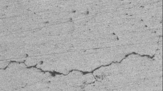

穿晶开裂
  因在马氏体转变区的冷却过快而引起的淬火裂纹,往往是穿晶分布,而且裂纹较直,周围没有分枝的小裂纹。
【干货】淬火裂纹与非淬火裂纹的对比和鉴别 图159231

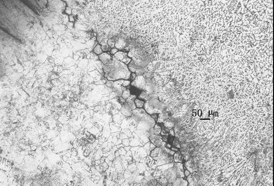

因淬火加热温度过高而引起的淬火裂纹,都是沿晶分布,裂纹尾端尖细,并呈现过热特征:结构钢中可观察到粗针状马氏体;工具钢中可观察到共晶或角状碳化物。
【干货】淬火裂纹与非淬火裂纹的对比和鉴别 图159232
沿晶裂纹

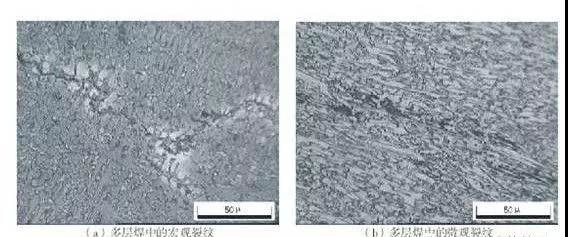

  既有平直又有曲折部分。部分是穿晶,部分是沿晶裂纹。
【干货】淬火裂纹与非淬火裂纹的对比和鉴别 图159233
  表面脱碳的高碳钢工件,淬火后容易形成网状裂纹。这是因为,表面脱碳层在淬火冷却时的体积胀比未脱碳的心部小,表面材料受心部膨胀的作用而被拉裂呈网状。

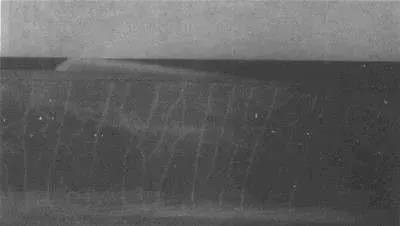

磨削裂纹
【干货】淬火裂纹与非淬火裂纹的对比和鉴别 图159234
  金属经热处理淬火后或渗碳淬火零件,在磨削时与磨削方向基本垂直的表面常常出现的裂纹。
  磨削裂纹的特征: 磨削裂纹形状特别,仅发生在磨削面上,与淬火裂纹在宏观上观察明显不同,且磨削裂纹深度较浅。较轻的磨削裂纹垂直于或接近垂直于磨削方向呈平行分布,称之为第Ⅰ类裂纹。较严重的裂纹呈龟甲状,称之为第Ⅱ类裂纹,习惯上叫做龟裂。其深度大致为0.03-0.20mm。用酸浸蚀后裂纹更加明显易见。
