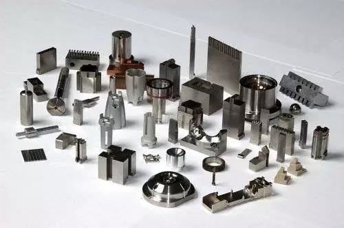

【干货】切削刀具磨损快的原因和解决方案 图159224
