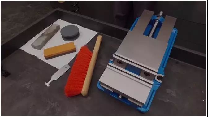

安装和校直的工作,需要事先准备,因为在大部分的车间,这些东西通常都会出现在不同的位置。
比如说清理切屑用的刷子,可能在你看得见的地方,而防锈油却需要你花点时间在车间里寻找……
所以为了工作效率,你需要事先找齐所有东西,等到需要用的时候,你能轻易的拿到,而不是把调试的时间浪费在找工具上。

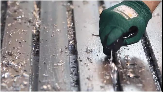

在清理机床时,防护手套是必要的,机床里的切屑很锋利,冷却液也很容易造成打滑,不带手套很容易出现安全事故。
