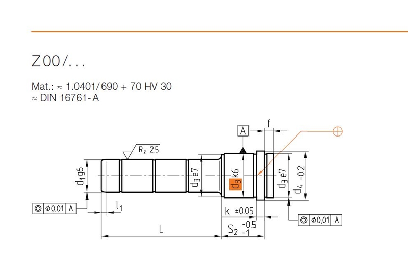

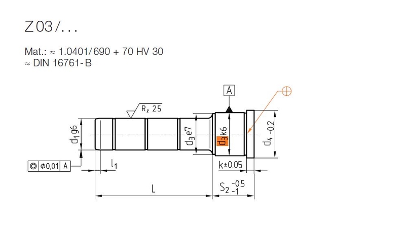

HASCO的导柱Z03和Z00有什么区别?

据上图可知,Z00有管位,而Z03没有管位,其他的同款完全一样,
