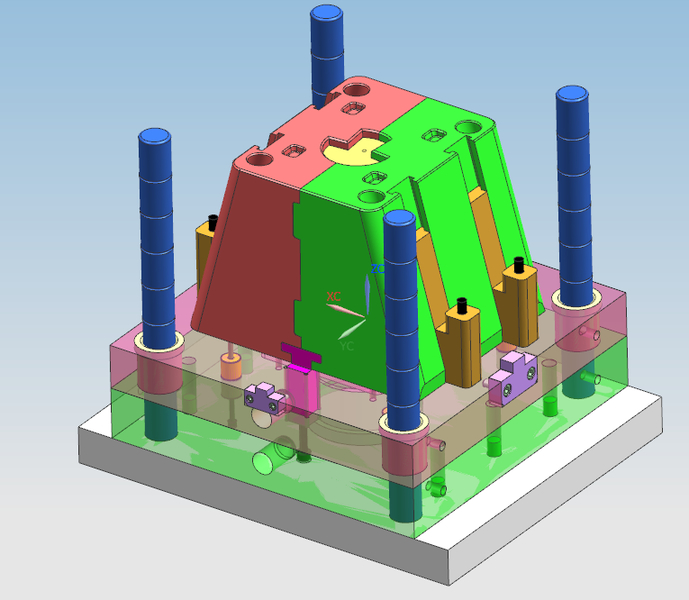

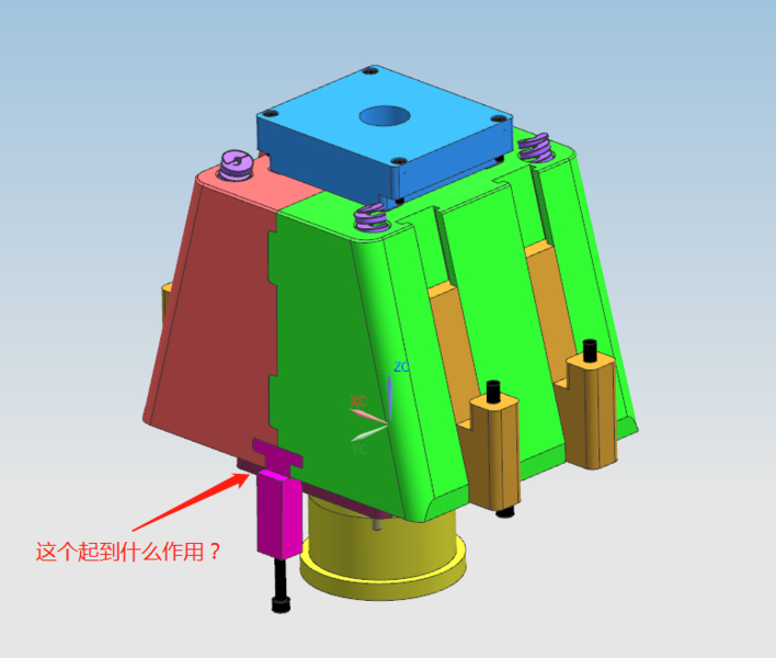

老师请教下这个问题?

这是爆炸行位中的拉块 作用在爆炸行位开模时强制拉开爆炸行位 预防弹簧疲劳时不能弹出爆炸行位

那爆炸行位回位时拉块是怎样回到没开模状态的?行位先到位,后拉块再到位?
