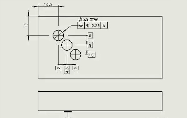

第二种,如果这三个孔是安装螺纹的通孔,对面会拧一个零件。我会这么标注它:
通孔之间的位置关系就比较重要了,如果超出了位置度的范围,对配的零件螺钉就可能拧不上。所以我们标了一个基本尺寸,然后通过相对的位置度来限制孔之间的关系。只标明基准A的意思是,检测的时候,可以用这三个孔的轴线在A表面上的投影。
由于有了位置度的要求,当然这个位置度要求并不高。压铸一般可以满足,机加工的话,钻床和加工中心都没问题。
大批量产品检测的时候会做一个量具,量具上有三个圆柱,零件往上一放,可以穿过就说明没问题。小批量的三坐标测量仪,或者投影都可以。
至于三个孔的位置是斜着标,还是XY标在这里都没关系,因为是理论正确尺寸,你怎么标人家就怎么测。
