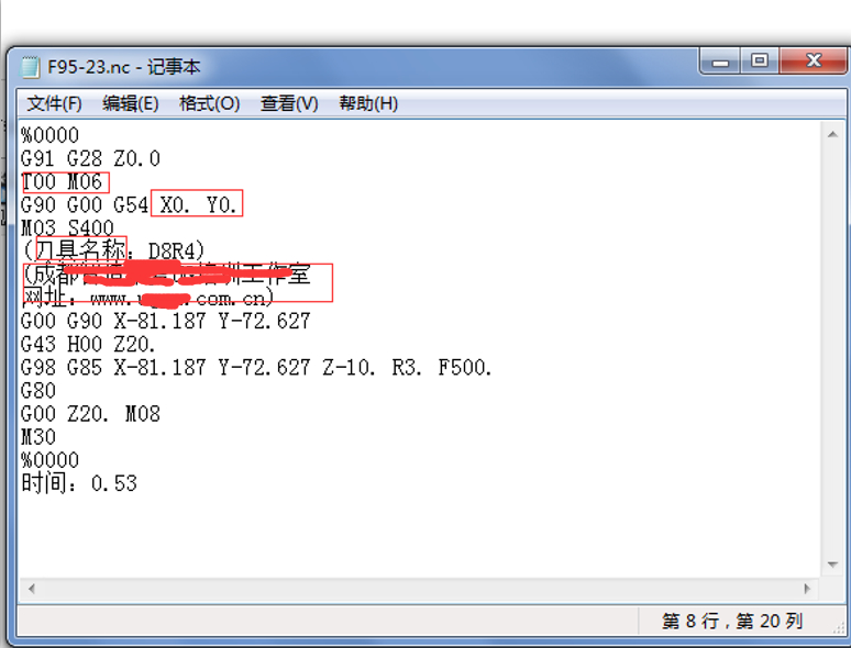

本帖最后由 mei520168 于 2018-12-26 00:26 编辑 老师你好,帮我改下UG镗孔后处理 将T00 M06 X0. Y0. (成******工*室 网址:www.******) 去掉。 把这行 (刀具名称:D8R4) 改成 (DIA:D8R4)
查看: 2352|回复: 3
[UG设计] 老师你好,帮我改下UG镗孔后处理
发表于 2018-12-26 00:09:28 | 显示全部楼层 |阅读模式
老师你好,帮我改下UG镗孔后处理
网址:www.******) 去掉。
老师你好,帮我改下UG镗孔后处理 图159164
post-wn后处理12-25.rar
20.59 KB, 下载次数: 1
售价: 20 Q币  [记录]  [购买]

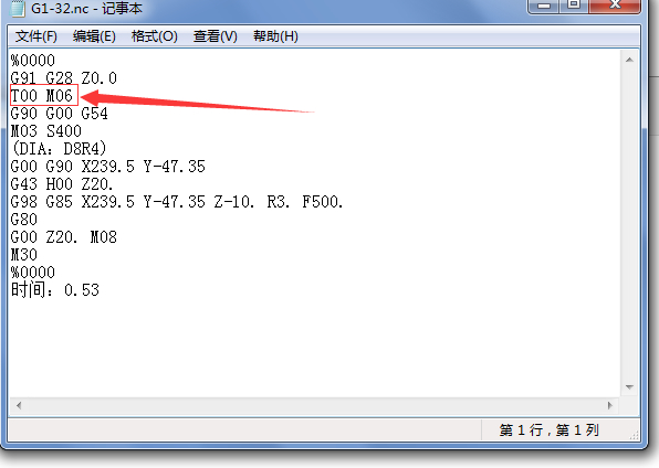

发表于 2018-12-26 15:58:17 | 显示全部楼层
已修改请测试
mei520168 发表于 2018-12-26 21:59
谢谢  龚老师     好多年学没回优胜看看
试过是可以了, 还有  T00 M06  没有去掉,麻烦在改下
我要手动换刀的  有些机器没刀库。
