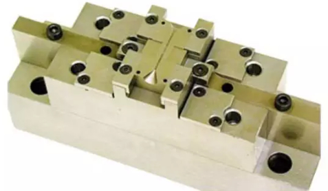

图1 微型管件内高压变形加工模具的上部,可见到管件的形状和密封锥

内高压变形加工技术的优点在于,通过很少的几个步骤即可将一个空心管件制造成一个结构形状复杂的空心零部件。而利用切削加工技术来制作同样的微型空心零件往往要付出极大的努力和投资,而且有时甚至根本无法完成。之所以会这样,是因为切削加工时刀具作用在微型工件的切削压力过大,所需的切削加工时间过长或者刀具无法到达切削加工部位。如果利用板材制作微型空心工件,则往往需要多道变形加工工序,最后还需要采用焊接工艺将这些单独的板材卷绕成型的零件焊接在一起。从效果上看,在微型零件的大批量生产时其经济效益不如内高压变形加工。
由于内高压变形加工中的冷却硬化和材料纤维不被切断的关系,采用内高压工艺技术制造出来的微型件具有很高的稳定性;由于有着完整、封闭的横截面,因此刚性很高;具有小的外部尺寸公差和易于输送介质的流畅过渡。内高压变形加工的生产可以采用一模多件、顺序模和级进模等变形加工技术与整个生产流程保持一致。
原则上,内高压变形加工技术适用于直管或者弯管的零件加工,以便将这些空心管件制作成横截面变化的变径管件,以及沿管件轴向有特殊形状的空心零件。典型零件包括:能够沿轴向运动的传感器零部件、光学仪器零部件、喷射系统和定量系统零件,以及外科手术用器具。

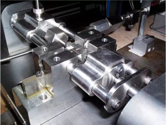

IFP研究所更高的目标是:首先确定这种类似按比例缩放式的加工工艺的基本情况。为此,他们使用了专门为试验研发设计的微管扩口液压夹具。比较时的注意事项和过程模拟情况也都一一对应地表示出来(图1)。根据研究得到的微型内高压变形加工的基本认识和所需要的工作参数,利用这种模具就可以开始第一个试验工件的微变形加工了。

在后来的大批量生产实验中,专门建造了一台用于微型内高压变形加工的设备。这台机床采用了专利密封原理,可以对不同金属材料和直径小于1mm的管件进行扩口,内高压变形加工时的压力最高可达4 000Pa(图2)。灵活组合的模具允许在很短的时间内进行调整,以适用于不同工件的加工。
为了能在几微米的范围内满足不同加工公差的要求,所有机床部件和模具都按顺序进行了编号,并利用FEM(有限元法)计算其所承受的应力(图3)。通过改变设计变量的数学模拟,可以对设备零部件的变形状况进行优化,以便能够得到最高的零部件精度。
同样,机床动力部件工作时对模具密封元器件的冲击,对内高压变形加工的重复精度以及变形加工过程中管件原材料的重新分布有着决定性的影响。通过两个相互独立受控制的带有球循环螺轴的线性执行器可以产生最大800N的力。轴向执行器的定位精度为15μm,从而保证了微型管件沿主变形加工方向有着足够的定位精度。
