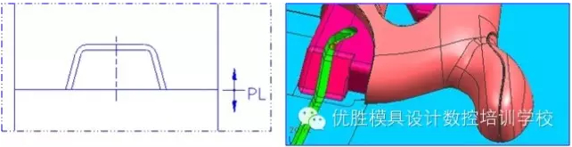

1、主要分型面为平面的情况:
主要分型面与开模方向垂直时,分型面可直接拉伸而成.对于这种分型面用UG自动分模时常会在一些转角位有一些微小的起伏(高度方向几个丝的变化),对制作Fit模有一定的影响,应注意用平面替换,以利于磨床磨出。
模具设计中分型面的设计规范教程 图159065
