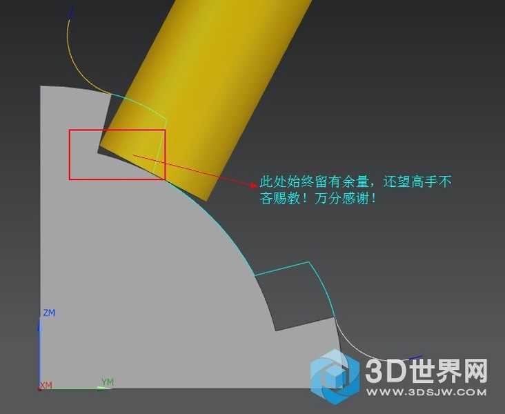

加工花键遇到这个问题,请问老师不改变刀具的情况下,想得到完整的圆弧底面,有办法解决吗?请老师赐教

选圆弧槽底面,刀轴远离直线,注意此四轴刀路不能绕到圆柱表面
发表于 2018-12-25 18:45:24 来自手机 | 显示全部楼层
老师,那样的话可以一刀把侧面和底面都加工出来吗?
