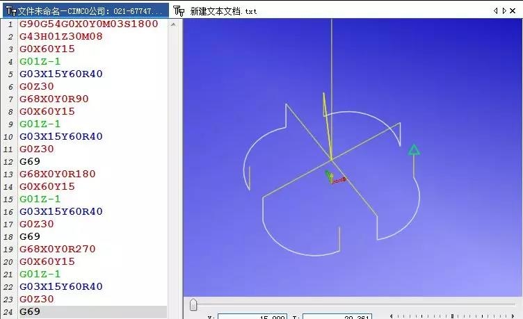

今天主要讲坐标旋转G68的应用,同时拓展一些宏程序的知识点。
这段程序怎么编写呢?那就往下看,虽然这张图看着简单,但是很实用的。
方法一:
G90G54G0X0Y0M03S1800
G43H01Z30M08
G0X60Y15
G01Z-1
G03X15Y60R40
G0Z30
G68X0Y0R90(坐标旋转90度)
G0X60Y15
G01Z-1
G03X15Y60R40
G0Z30
G69(取消坐标旋转)
G68X0Y0R180(坐标旋转180度)
G0X60Y15
G01Z-1
G03X15Y60R40
G0Z30
G69(取消坐标旋转)
G68X0Y0R270(坐标旋转270度)
G0X60Y15
G01Z-1
G03X15Y60R40
G0Z30
G69(取消坐标旋转)

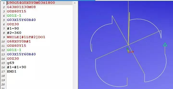

方法二:(宏程序)
G43H01Z30M08
G0X60Y15
G01Z-1
G03X15Y60R40
G0Z30
#1=90
#2=360
WHILE[#1LT#2]DO1
G68X0Y0R#1
G0X60Y15
G01Z-1
G03X15Y60R40
G0Z30
G69
#1=#1+90
END1
