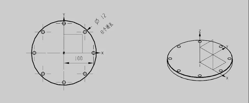

如图看下面程式
方法1
O0001
G80G40G49G69G15(在使用G16时前面一要加G15不加程序不能执行)
G91G28Z0
G90G54G16G0X100Y0(极坐标系统开)
M03S1000
G43Z20H01
G98G81R2Z-23F120
Y45(与X轴夹角为45°)
Y90(与X轴夹角为90°)
Y135(与X轴夹角为135°)
Y180(以下同理)
Y225
Y270
Y315
G80G15Z100
G91G28Z0
M30
方法2
O0001
G91G28Z0
G90G54G16G0X100Y0
M03S1000
G43Z20H01
G98G81R2Z-23F120
G91Y45K7(G91就是所说的增量 相对 K7就是旋转7次45度的角度)
G80G15Z100
G91G28Z0
M30
