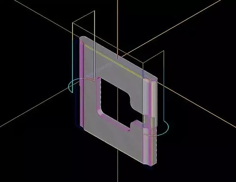

18.铜公加工方法:
1)在写刀路之前,将立体图画好后,要将图形中心移到坐标原点,最高点移到Z=0,方可以加工,铜公火花位可加工负预留量。
2)在加工前还要检查工件的装夹方向是否同电脑中的图形方向相同,在模具中的排位是否正确,装夹具是否妨碍加工,前后模的方向是否相配。还要检查你所用的刀具是否齐全,校表分中的基准等。
为了方便配模式,框尺寸可以比科芯外形尺寸小-0.02/s 科芯光刀时公差和步距可以稍大一点,公差0.01~0.03进给0.2~0.5。
