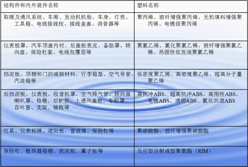

轿车结构件和内外装饰件的塑料品种及其应用实例
汽车内外饰的常用塑料选用原则 图158894

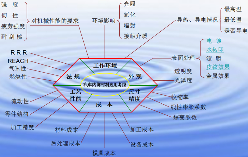

第三篇:汽车内外饰各部件常用材料选用原则
随着现代新材料和新生产工艺的发展,塑料在汽车领域的应用越来越普遍。现代汽车内外饰件选材时普遍选用塑料,本章节重点介绍汽车内外饰件选材的原则和方法。
汽车内外饰的常用塑料选用原则 图158895
汽车内外饰的常用塑料选用原则 图158896

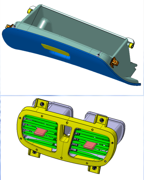

④ 手套箱
手套箱主要起存放物品和保护乘员膝部的作用,外观和质感需要与仪表板一致,有时需要做额外的外观处理。
手套箱内、外板一般多采用改性PP或者PC/ABS注塑成型,豪华车在内部多采用植绒工艺,避免存放物品在行车时产生噪声。手套箱的附件如把手、转轴轴销、卡舍、卡夹,多选用POM材料,能够耐反复冲击和耐磨。
汽车内外饰的常用塑料选用原则 图158901
⑤ 出风口
出风口分为前后导风叶片、出风口座、风门叶片、旋钮开关,如右图。汽车空调的出风口,需要经常拨动,还有冷热变化的气流,要求材料能高耐热,耐冲击、柔韧性和尺寸稳定性,推荐材料叶片多采用PA6、ABS/PC,出风口座采用ABS或者PP+T,风门叶片可选择PP+T为其骨架,EPDM为其密封圈,旋钮开关总成则需POM、TPO等耐磨材料。

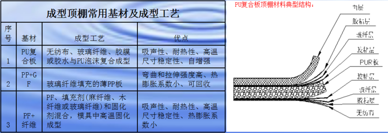

顶棚作为顶饰系统的载体,其基材不仅要考虑顶棚的刚性足够承受自身的重力,还要其它集成零件对其影响,使顶棚下垂保持在设计允许范围内。顶棚一般分为软顶和成型顶两种(也叫硬顶)。
软顶结构简单,可以是单层表皮,也可以是复合衬垫的表皮,可以直接黏结在车顶上,材料一般由表面的PVC、无纺布和针织面料及背面的海绵层复合而成。软顶质量轻,价格低廉,柔软,但是装配费时,外观不好,隔声隔热性能差,一般只用于客货两用车和低性能要求的乘用车上。
成型顶棚由表皮和基材组成,大多采用讲表皮和基材复合,最后采用模具成型。经过模具成型的顶棚,大多都能保持其形状,具有一定的刚度和韧性。表皮材料一般有PVC薄膜、无纺布或针织面料,通常在表面复合一层软质海绵来改善成型后的外观。基材要求选用隔声、隔热、耐久性和抗变形性的材料,热塑料板材如改性PS、PP、PU,热固性性板材如包含热固性树脂填充的再生纤维、麻纤维、玻璃纤维、玻璃棉等,复合类板材如发泡的PE、PU、玻璃纤维、无纺布等复合而成,最后模压成型。
汽车内外饰的常用塑料选用原则 图158905
某汽车内饰件公司产汽车顶棚介绍:
日、韩等国早期使用瓦楞纸板、PS板(聚苯乙烯)制作顶棚,因其易变形、吸潮,吸音、隔热性能差、不易加工容易被撕裂等缺点而现在大量使用FS板和PU硬泡板;目前瓦楞纸板及PS板主要用于低档轿车,如吉利优力欧,吉利美日等车型。欧美国家则因PU硬泡板具有优良的稳定性、安全性、和良好的吸音、防潮性能被广泛应用于轿车顶棚的制作,如奥迪、宝来、毕加索、赛那、奥得赛等。
我们曾将用PU板、PS板、麻纤维制作的顶棚进行仿气候和暴晒试验,结果用PS板、麻纤维生产的顶棚出现严重变形,并且面料出现起泡现象。PU板生产的顶棚则出现轻微变形。
我国生产的卡车顶棚因为对刚性要求较高其他性能要求较低而主要用麻纤维板制作,现在也有些轿车顶棚采用废纺毡制作顶棚,如北京现代。
我公司主要以用玻璃纤维增强的PU硬泡板作为骨架材料制作顶棚,PU硬泡板具有优异的加工性能和使用性能,并具有良好的设计性能,可设计不同结构以适应于不同档次的轿车顶棚。我公司生产的捷达顶棚、红旗顶棚、奥迪A6顶棚、A11顶棚、B11顶棚、S11顶棚、富康系列顶棚、日产顶棚、金杯面包车顶棚、阁瑞斯商务车顶棚、派力奥顶棚、标致顶棚等都采用PU硬泡板作为骨架材料,包括了高、中、低档次的所有顶棚。以PU硬泡板作为骨架材料制作的顶棚其主要原材料为面料、PU硬泡板、胶粘粉、玻璃纤维、无纺布和聚氨酯胶等。这种结构的顶棚具有优异的吸音、隔热、减震、轻质、防微生物、耐污染、透气性、耐候性及尺寸稳定性等特性。
