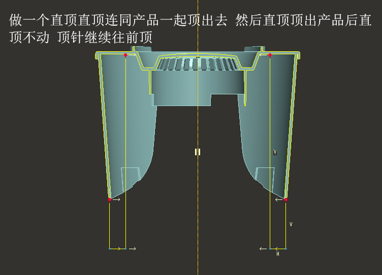

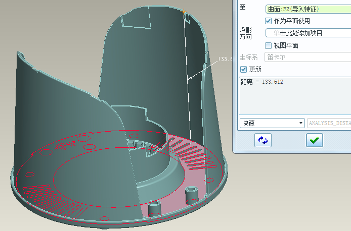

做斜顶 肯定不现实 骨位太高 位置不够 如果像我图怎里说的 做二次顶 顶出行程就有点长了 还有没有别的好方法呢 请教一下前辈们
查看: 1692|回复: 1
[注塑模具] 来看看这个产品有什么好的出模方法
发表于 2018-12-21 15:18:40 | 显示全部楼层 |阅读模式
来看看这个产品有什么好的出模方法 图158818
来看看这个产品有什么好的出模方法 图158819
来看看这个产品有什么好的出模方法 图158820

发表于 2018-12-23 09:19:12 | 显示全部楼层
如果空间比较大  可以考虑做内行位  或者参考下这个帖子
史老师讲结构--升降筒(整圈内倒扣)
https://www.mjzl.cn/forum.php?mo ... 5&fromuid=28084
