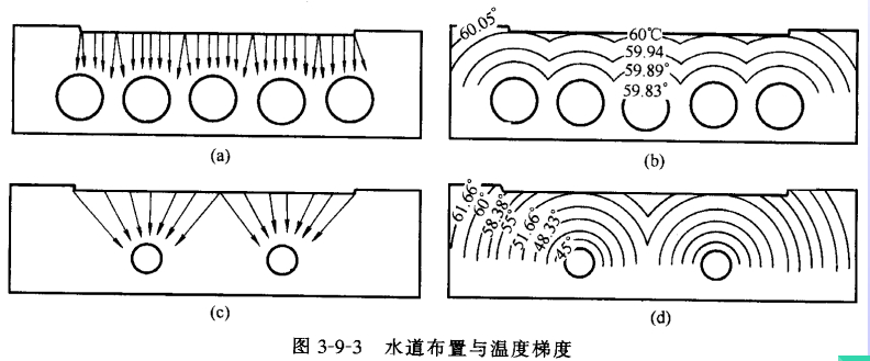

①冷却水孔数量尽量多、尺寸尽量大
型腔表面的温度与冷却水孔的大小、疏密关系密切。冷却水孔孔径大、孔间距小,型腔表面 温度均匀,如图3-9-3所示。
注塑模冷却系统设计原则及结构形式 图158789

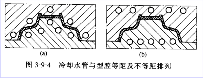

②冷却水孔至型腔表面距离要适宜
孔壁离型腔的距离要适宜,一般大于10mm,常用12~15mm。 太近,型腔表面温度不均匀,参见图3-9-3d ;太远,热阻大,冷却效率低。
当塑件壁厚均匀时,各处冷却水孔与型腔表面的距离最好相同,如图3-9-4,a比b好。
注塑模冷却系统设计原则及结构形式 图158790
当塑件壁厚不均匀时,厚壁处冷却水通道要适当靠近型腔,如图3-9-4,c比d好。
注塑模冷却系统设计原则及结构形式 图158791

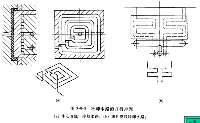

③水料并行,强化浇口处的冷却
成型时高温的塑料熔体由浇口充入型腔, 浇口附近模温较高、料流末端温度较低。
将冷却水入口设在浇口附近,使冷却水总体流向与型腔内物料流向趋于相同( 水料并行),冷却比较均匀。
注塑模冷却系统设计原则及结构形式 图158792
注塑模冷却系统设计原则及结构形式 图158793
注塑模冷却系统设计原则及结构形式 图158794

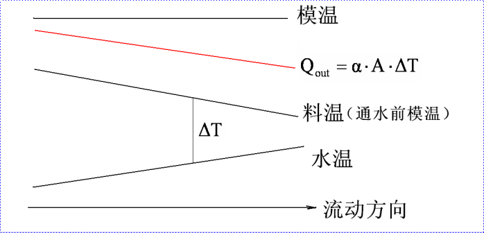

④入水与出水的温差不可过大
如果入水温度和出水温度差别太大,会使模具的温度分布不均。为取得整个制品大致相同的 冷却速度,需合理设置冷却水通道的排列形式,减小入出水温差。如图3-9-6,a形式会使入水与出水的温差大,b形式相对较好。
注塑模冷却系统设计原则及结构形式 图158795

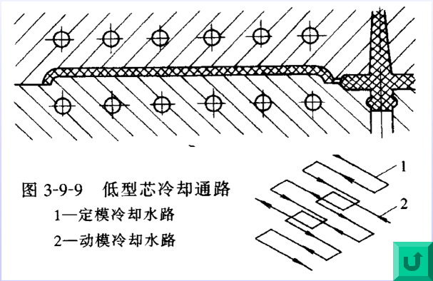

图3-9-9:扁平塑件, 侧面进浇。
动定模均距型腔等距离钻孔。

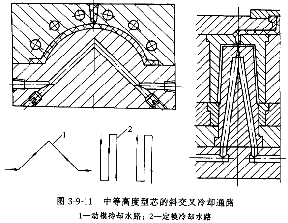

图3-9-11:中等深度壳类塑件。凹模距型腔等距离钻孔,凸模钻斜孔得到和塑件形状类似的回路。

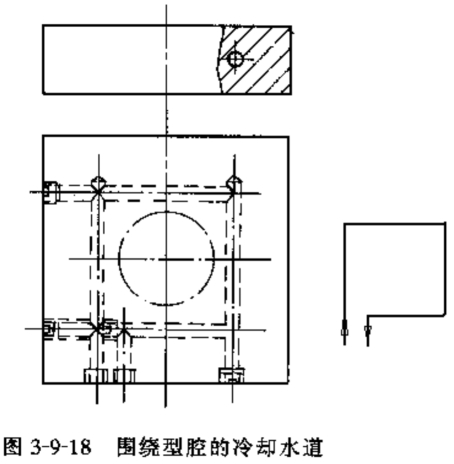

②单层平面回路式
平面回路式冷却水道通常采用打相交直孔, 镶入挡板、堵头等控制冷却水流向的方法构成模内回路。
根据具体情况也可设计成单回路或多回路。
这种水道排列对于模腔的散热略好于外接直通式。
注塑模冷却系统设计原则及结构形式 图158801

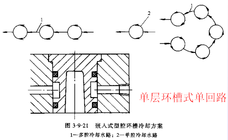

③环槽式 环槽式冷却
水道是在模板上
打孔与加工在镶件或模板上的环形槽连接构成单回路或多回路。
这种冷却水道正好围绕镶件分布,对于模腔的散热较好。
注塑模冷却系统设计原则及结构形式 图158804

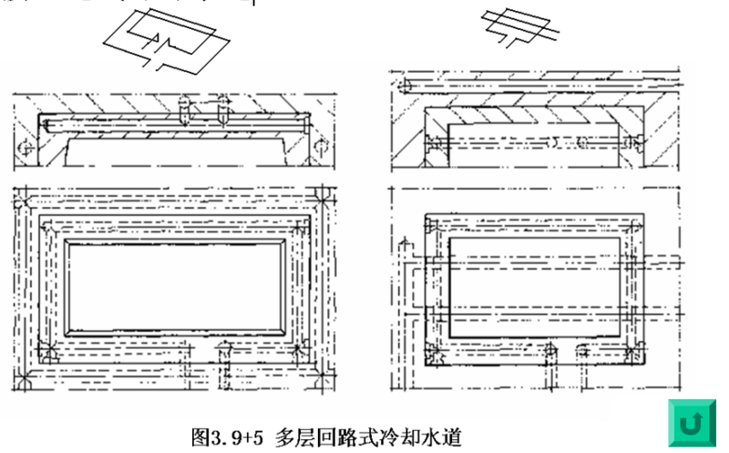

⑤多层平面回路式冷却水道
沿型腔深度方向布置多层平面回路式冷却水道。
注塑模冷却系统设计原则及结构形式 图158808
沿型腔深度方向布置多层平面回路式或外接直通式冷却水道。
注塑模冷却系统设计原则及结构形式 图158809

对于直接加工在模板上的低矮型芯,采用加工在模板上的外接直通式或平面回路式单层冷却 回路,图3-9-9。

对于中等高度的较大型芯,可采用在型芯上钻斜孔的方法构成冷却回路,图3-9-11、图3-9-5d。

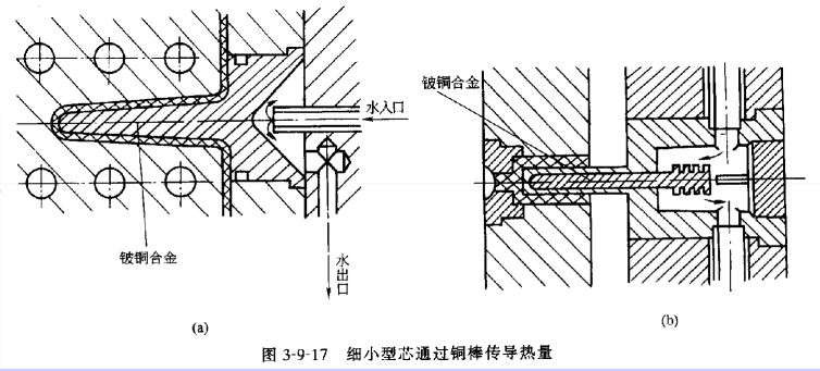

⑥型芯传导冷却
在对于特别细小无法开设冷却水道的型芯, 可用铍铜合金等导热性良好的材料制造或镶入构 成导热型芯,并使冷却水直接与导热型芯接触。使热量经导热型芯传导并由冷却水带走。
注塑模冷却系统设计原则及结构形式 图158816
