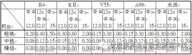

3. 粗铣时裕留过少或刀具Φ径不准
预防措施:
(1) 程序设计者应对刀具之切削性能及材质须深入了解.根据实际情况进行裕留;
(2) 装夹刀具前必须对刀具进行准确的量测。
参考标准: Φ代表刀之直径。

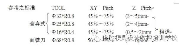

5. 切削量过大造成拉刀过切
在切削时加工者应考虑到工件的材质及硬度.刀具及机台之刚性进给量以及转速的调配。参考标准:
