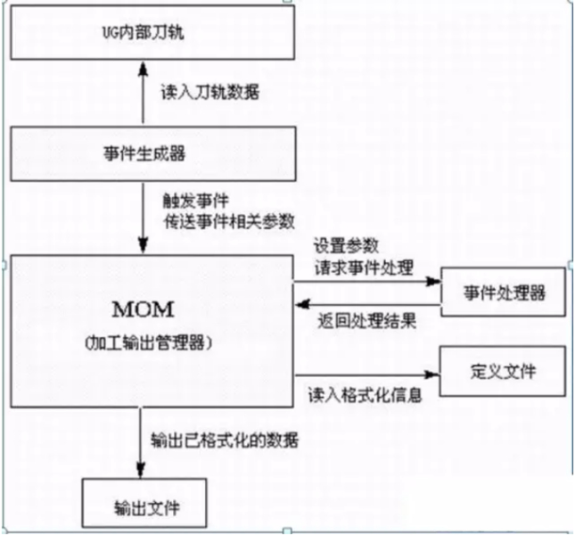

提到UG/Post后处理器,不得不简单的介绍一下MOM(Manufacturing Output Manager),即加工输出管理器。MOM是UG提供的一种事件驱动工具,UG/CAM模块的输出均由它来管理,其作用是从存储在UG/CAM内的数据中提取数据来生成输出。UG/Post就是这种工具的一个具体运用。MOM是UG/post后处理器的核心,UG/post使用MOM来启动解释程序,向解释程序提供功能和数据,并加载事件处理器(EventHandler)和定义文件(Definition File)。
除MOM外,UG/post主要由事件生成器、事件处理器、定义文件和输出文件等四个元素组成。一旦启动UG/POST后处理器来处理UG内部刀轨,其工作过程大至如下:事件生成器从头至尾扫描整个UG刀具轨迹数据,提取出每一个事件及其相关参数信息,并把它们传递给MOM去处理;然后,MOM传送每一事件及其相关参数给用户预先开发好的事件处理器,并由事件处理器根据本身的内容来决定对每一事件如何进行处理;接着事件处理器返回数据给MOM作为其输出, MOM读取定义文件的内容来决定输出数据如何进行格式化;最后,MOM把格式化好的输出数据写入指定的输出文件中。图1描述了这些概念及内容。
图1 UG/post的工作过程示意图

1.事件生成器
事件生成器是UG提供的一个程序,它从UG文件(Part)中提取刀轨数据,并把它们作为事件和参数传送给MOM。每一特定事件在机床运行时将导致一些特别的机床动作,存储在与这个事件相关的参数中的信息用来进一步确定这些特别的机床动作。比如,一个“Linear-Move”事件将导致机床驱动刀具沿直线移动,而具体移动到的位置则由存储在与此事件相关的参数X、Y、Z中的数值来进一步确定。在这个例子中,事件生成器将触发“Linear-Move”事件,并且将代表终点位置的数据装入相应的参数X、Y、Z,然后这些信息传送到MOM去处理。

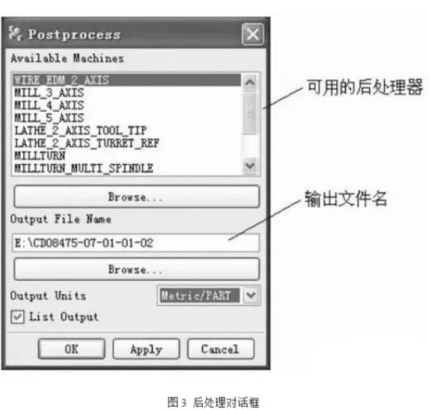

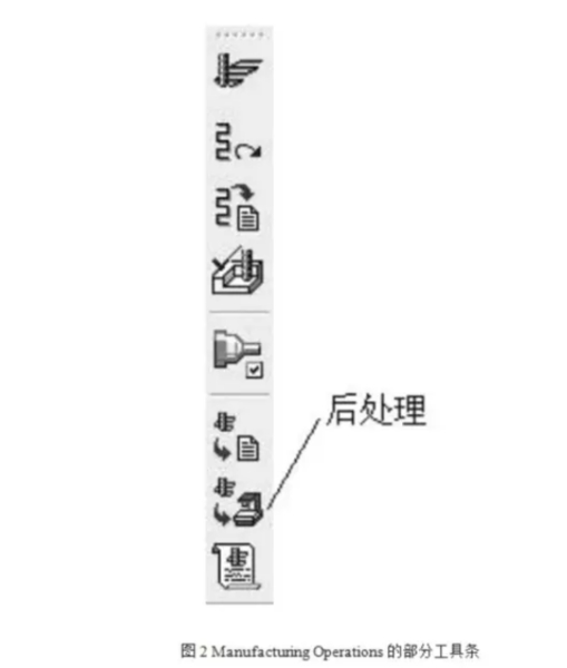

2.使用后处理
当后处理器安装好后就可以使用了,具体的做法如下:打开已经做好加工操作(Operation)的UG文件,选取一个或多个加工操作,点击 “Manufacturing Operations”工具条上“UG/POSTpostprocess”图标(见图2),出现如图3所示的对话框,在对话框中选取特定机床的后处理器以及输入输出文件的名称,点击Ok或Apply即可生成输出文件。
