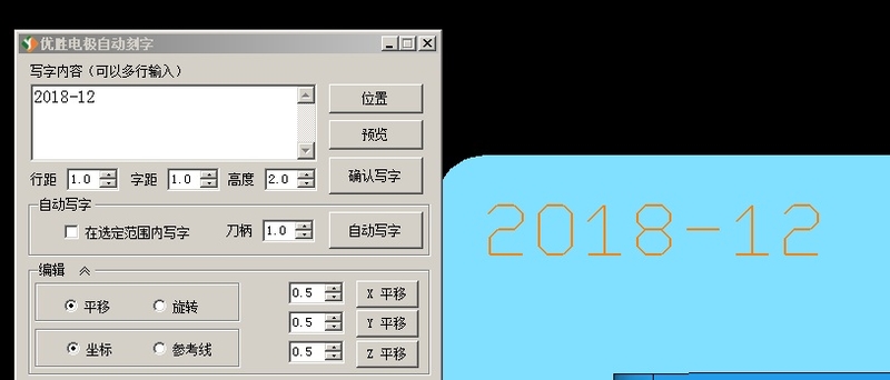

PM优胜外挂里面的电极刻字,怎么样把字体改大,内部界面有调节字体高度,宽度的。但是把数值调为1或10没有改变,字体还是小。
发表于 2018-12-20 14:44:20 | 显示全部楼层
PM外挂里面的刻字功能主要是针对电极刻字码、电极字码大小内部自动识别、有范围限制、要想大一点将刀柄数值设置小。。。
