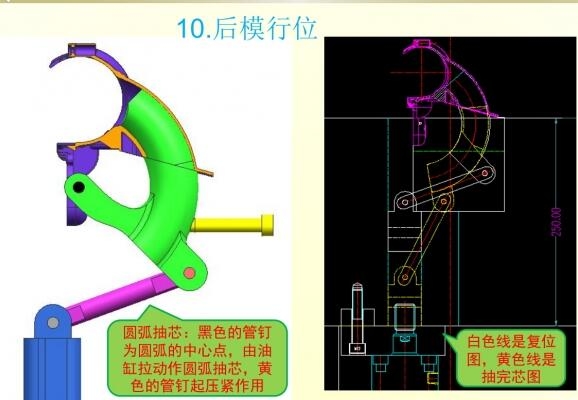

[模具综合] 谁做过后模抽芯结构的弯管模具
发表于 2018-12-20 08:49:36 | 显示全部楼层 |阅读模式

发表于 2018-12-20 20:33:38 | 显示全部楼层
参考下这套模具  和你的模具结构类似
史老师讲结构--结构出乎大家意料之外的模具

 楼主| 发表于 2018-12-21 12:00:15 | 显示全部楼层
圆弧芯在注塑时会不会往后退啊.
