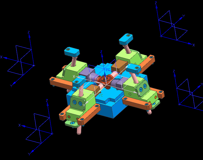

做的装配文件 为什么有这些坐标符号? 删不掉  怎么回事

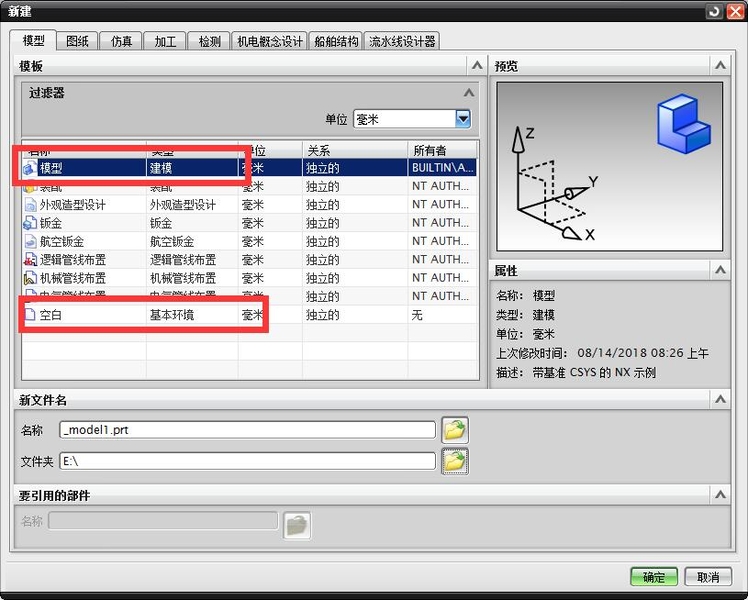

这是因为新建组件时  模型的模板文件里面默认有个坐标系  如下图所示   如果不想要 可以选择空白   或者进入显示文件中删除   不能在装配文件中删除
