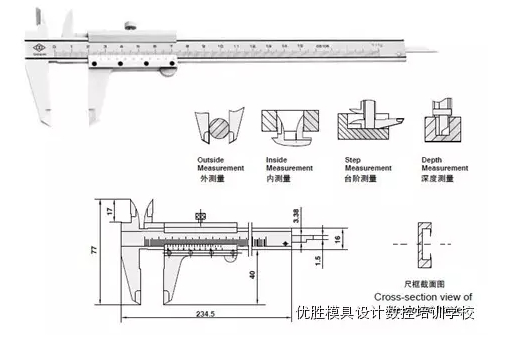

游标卡尺是工业上常用的测量长度的仪器,可直接用来测量精度较高的工件,如工件的长度、内径、外径以及深度等。
游标卡尺的概述
游标卡尺作为一种被广泛使用的高精度测量工具,它是由主尺和附在主尺上能滑动的游标两部分构成。如果按游标的刻度值来分,游标卡尺又分0.1、0.05、0.02mm三种。
游标卡尺和千分尺的使用方法 图158426
游标卡尺的读数方法
以刻度值0.02mm的精密游标卡尺为例,读数方法,可分三步;
1) 根据副尺零线以左的主尺上的最近刻度读出整毫米数;
2)根据副尺零线以右与主尺上的刻度对准的刻线数乘上0.02读出小数;
3)将上面整数和小数两部分加起来,即为总尺寸。
0.02mm游标卡尺的读数方法
游标卡尺和千分尺的使用方法 图158427
如上图所示,副尺0线所对主尺前面的刻度64mm,副尺0线后的第9条线与主尺的一条刻线对齐。
副尺0 线后的第9条线表示: 0.02x9= 0.18mm
所以被测工件的尺寸为: 64+0.18=64.18mm

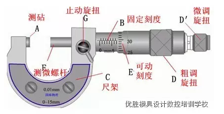

螺旋测微器的结构
以下为螺旋测微器的结构示意图:
游标卡尺和千分尺的使用方法 图158430

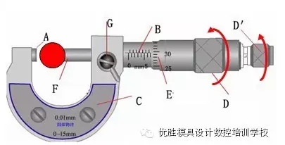

螺旋测微器的使用方法
我们经常帮客户用螺旋测微器连接我们的数据采集仪进行高效率的测量时,我们经常指导客户在做螺旋测微器时需要做到以下几点:
1. 使用前应先检查零点:缓缓转动微调旋钮D′,使测杆(F)和测砧(A)接触,到棘轮发出声音为止,此时可动尺(活动套筒)上的零刻线应当和固定套筒上的基准线(长横线)对正,否则有零误差。
游标卡尺和千分尺的使用方法 图158432
2. 左手持尺架(C),右手转动粗调旋钮D使测杆F与测砧A间距稍大于被测物,放入被测物,转动保护旋钮D′到夹住被测物,直到棘轮发出声音为止,拨动固定旋钮G使测杆固定后读数。
游标卡尺和千分尺的使用方法 图158433

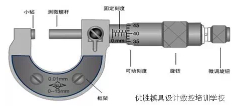

螺旋测微器的读数方法
1. 先读固定刻度
2. 再读半刻度,若半刻度线已露出,记作0.5mm;若半刻度线未露出,记作0.0mm;
3. 再读可动刻度(注意估读),记作n×0.01mm;
4. 最终读数结果为固定刻度+半刻度+可动刻度
由于螺旋测微器的读数结果精确到以mm为单位千分位,故螺旋测微器又叫千分尺。
