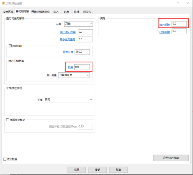

老师,那个剪头所指地方,我不想让他抬刀,直接移刀过去,可以单独把进给设置快点吗?

把连接改为掠过,再把掠过高度改为0
