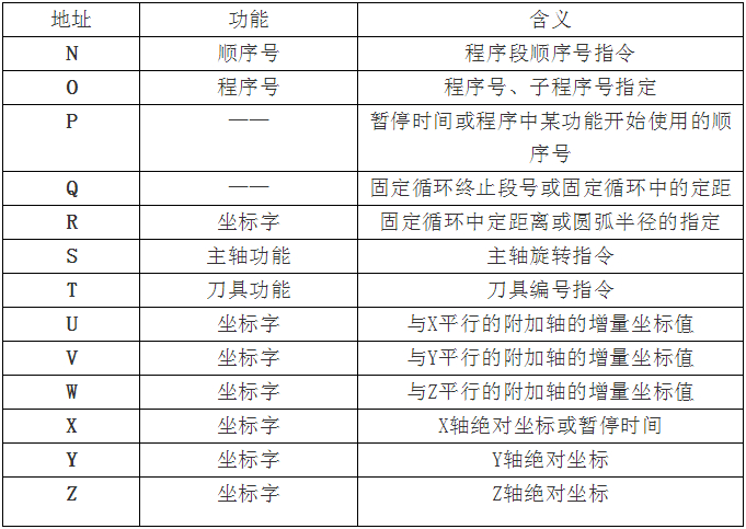

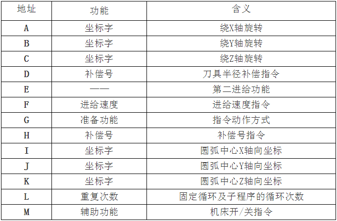

常用地址符含义:
CNC加工中心程序代码大全,编程技巧及常用指令一文通 图158265
CNC加工中心程序代码大全,编程技巧及常用指令一文通 图158266

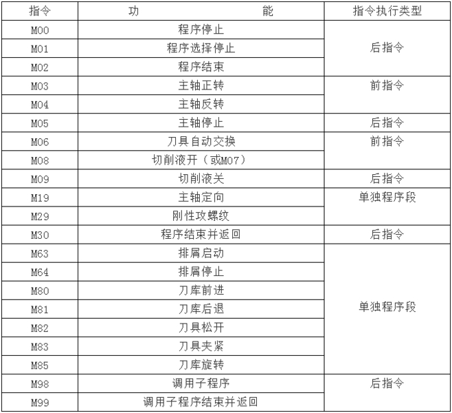

辅助功能M指令
CNC加工中心程序代码大全,编程技巧及常用指令一文通 图158267
注:在一个程序段中只能有指令一个M指令,如果在一个程序中出现两个或两个以上的M指令时,则只有最后一个M指令有效,其余无效!

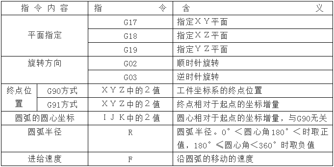

3、G02—顺时针插补、G03—逆时针插补
格式:
G17 {G02 /G03}X Y (R /I J)F;
G18 {G02  /G03}X Z(R /I K)F;
G19 {G02  /G03}Y Z(R /J K)F;
CNC加工中心程序代码大全,编程技巧及常用指令一文通 图158268
注:
1、I  J  K为零时可以省略;在同一段程序中,如I  J K与R同时出现时,R有效。
2、用R加工时,不能加工整圆,加工整圆只能用圆心坐标I  J  k,编程。

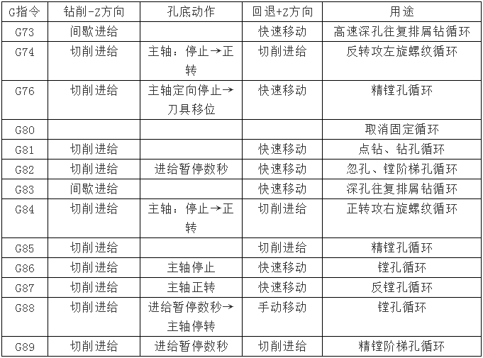

六、固定循环指令
固定循环指令功能一览表
CNC加工中心程序代码大全,编程技巧及常用指令一文通 图158269
固定循环指令通常的六个基本动作构成:
1、动作1—X 、 Y轴定位(初始点)
2、动作2—快速到达点R平面(准备切削的位置
3、动作3—孔加工。以切削进给方式执行孔加工的动作。
4、动作4—在孔底的动作。如暂停、主轴的停止、刀具的移位等。
5、动作5—返回R平面。
6、动作6—快速返回到初始
