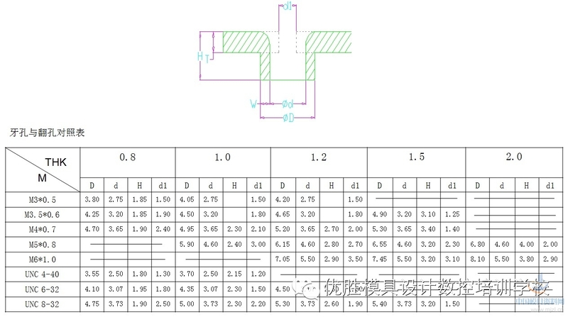

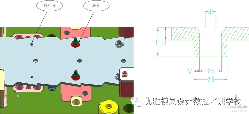

在常见的冲压工件中翻孔大致分为两种 :普通翻孔,深翻孔,以下分别介绍两种翻孔的冲压工艺。
1、普通翻孔
注:
1、一般翻孔T>0.8时翻孔壁厚 W=0.6T
2、预冲孔和翻孔尺寸参考牙孔与翻孔对照表
牙孔与翻孔对照表
注:d1为预冲孔

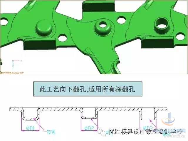

2、深翻孔
无要求的深翻孔
注: D1>D2>D3>D4。
注:
1、D1=D2=D3;
2、计算拉包高度和翻孔高度采用每工步体积相等的原理。
