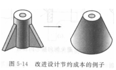

例如对于注塑件来说,模具结构上就要采用比较复杂的脱模机构才能对制件进行脱模。通常,侧向孔要用侧向的分型和抽芯机构来实现,这无疑会使模具结构变得复杂。为了避免在模具结构设计上增加复杂性,可以对这类制品进行设计上的改进,图 5-16 所示是避免侧向抽芯的设计。

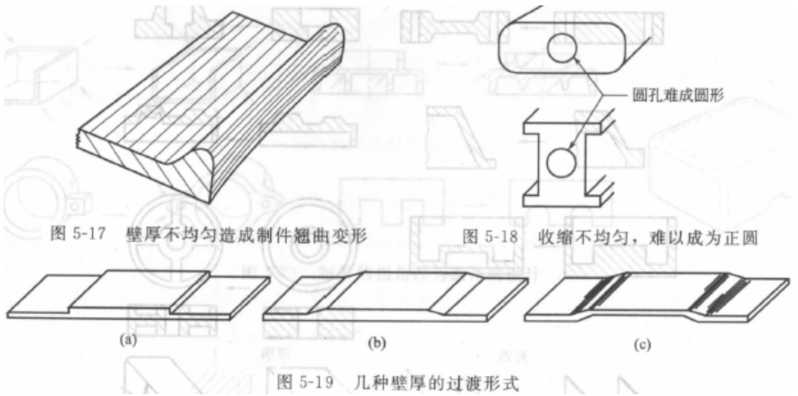

在确定壁厚尺寸时,壁厚均一是一个重要原则。该原则主要是从工艺角度以及由工艺导致的质量方面的问题而提出来的。均匀的壁厚可使制件在成型过程中,熔体流动性均衡,冷却均衡。壁薄部位在冷却收缩上的差异,会产生一定的收缩应力,内应力会导致制件在短期之内或经过一个较长时期之后发生翘曲变形。图5-17 是由壁厚不均匀造成制件翘曲变形的一个例子,图 5-18 是在不均匀壁厚部位设置圆孔,由于收缩不均匀,难以称为正圆。
以下是壁后不均匀时常用的三种处置办法:
(1)厚薄交接处的平稳过渡,当制件厚度不可避免需设计成不一致时,
在厚薄交接处应逐渐过渡,避免突变,厚度比例变化在一合适的范围(一般不超过 3:1)。某些成型工艺可以是例外,例如结构发泡注射成型和气辅注射成型。
塑料产品结构设计的一般原则及精度 图158274
壁厚过渡形式如图 5-19 所示,图中(a)为阶梯式过渡,应尽力避免;(b)为锥形过渡,比较好;(c)是圆弧过渡,应是最好的。

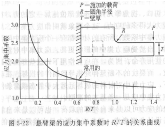

对制件上有孔洞、切口、拐角等几何不连续部位施加一定的力,在这个部位的断面上将产生远比给予的表观应力大得多的应力,这个现象角应力集中。局部产生的很大应力对于表现应力之比称作应力集中系数。塑料是对缺口和尖角之类比较敏感的材料,在应力作用下,这些部位会逐渐产生微细裂纹,随后逐步扩展到大的裂纹,而裂纹的不断延伸终将导致制件的损坏。因此产品设计中,避免应力集中应是一条基本的准则。
塑料产品结构设计的一般原则及精度 图158277
避免应力集中最直接最有效的方法就是在拐角、棱边、凹槽灯轮廓过渡与厚薄交接处采用圆弧过渡。由于对数的壁近似于经典的悬臂梁结构,因此可对不同的壁厚和圆角半径计算出应力集中系数,计算的结构如图 5-22 所示。图中曲线表明,半径 R 与壁厚 T之比,即 R/T 在 0.6 以后,曲线趋于平缓,由此可知,内圆角之半径应至少为壁厚的一半,最好为壁厚的 0.6-0.75。

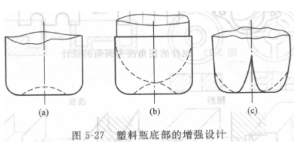

图 5-27 是塑料瓶底部的设计,是比较常见的加强底部刚度的设计方法。其中(b)是球形瓶底附加了一个瓶托,为以前可乐瓶采用的设计,现在很少采用而改用(c)。

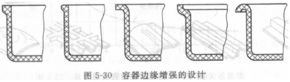

(2)加强筋的设计和运用,图 5-30 所示的容器沿口部位的设计起到了边缘增强的作用,实质上这种突变的边缘可以看作是加强筋的变异。

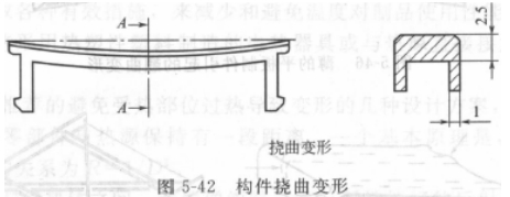

③ 图 5-42 所示的构件,因壁厚不同,壁厚处的塑料完全固化后,会对先行固化的薄壁部位施以拉力,导致制件出现变形。图 5-43所示的两种措施,可以避免出现这种情况,其中(a)采用均匀壁厚的办法;(b)采用增加筋的高度的办法。

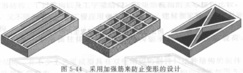

④框形结构很容易产生变形,图 5-44 所示的设计是采用加强筋来防止变形的设计措施。

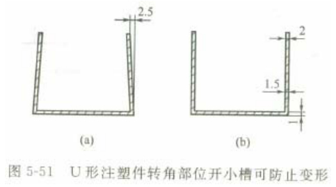

⑤U 形注塑件由于熔体流动过程中热扩散不均,引起直角方向上的收缩,因而会产生如图 5-51(a)所示的翘曲变形。解决这种现象的办法除设加强筋之外也可如(b)所示,在直角部位开一小槽。

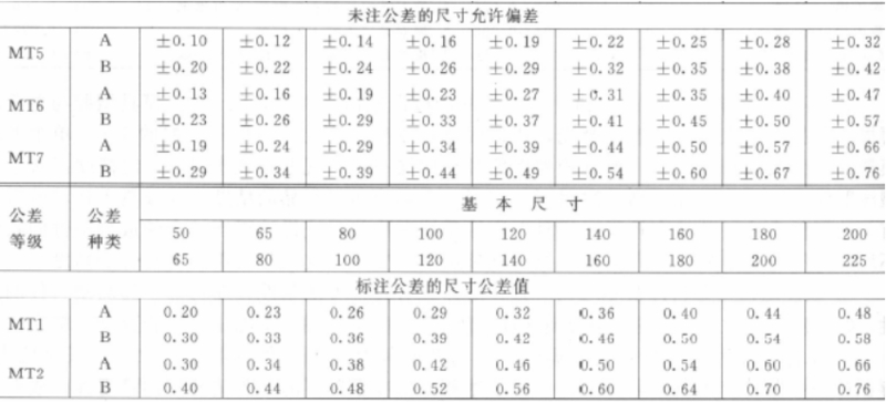

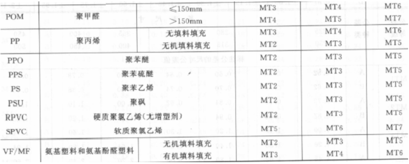

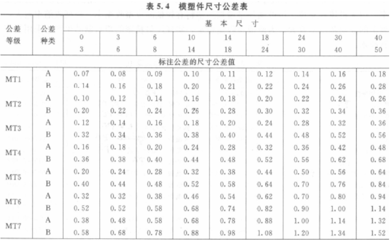

工程塑料模塑塑料件尺寸公差 GB/T14486-93现已实施。该标准规定了热固性和热塑性工程塑料模塑塑料件的尺寸公差。它适用于注塑、压塑、传递和浇铸成型的工程塑料模塑的塑料件,不适用于挤塑成型、吹塑成型、烧结和泡沫制品。模塑尺寸公差代号为MT。公差等级分为七级。各级公差数值表列于表 5.4。常用材料模塑件的公差等级选用见表 5.5
  此标准只规定公差,基本尺寸的上、下偏差可根据工程的实际需要分配。未注公差尺寸等级见表 5.5。

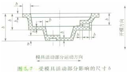

② 受模具活动部分影响的尺寸b,如图 5.7 所示,它是指可活动的模具零件共同作用所构成的尺寸。例如壁厚和底厚尺寸;受动模零件、定模零件和滑块共同影响的尺寸。
