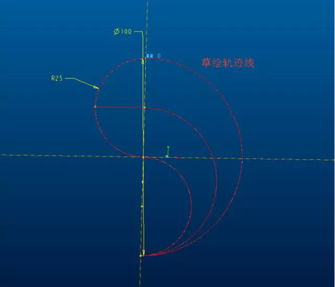

1,草绘3条轨迹线,注意之间的相切何位置

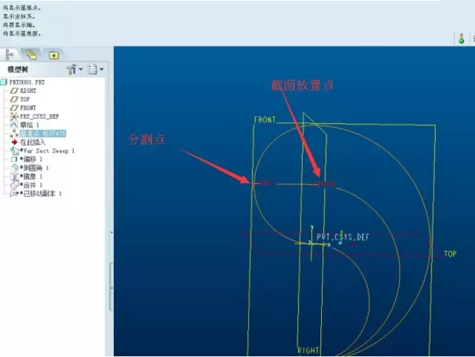

2,在中间的草绘线上做2个基准点,端点为了裁线所用,中间点为后面截面放置点

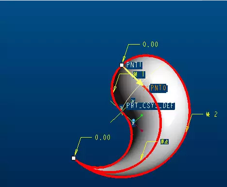

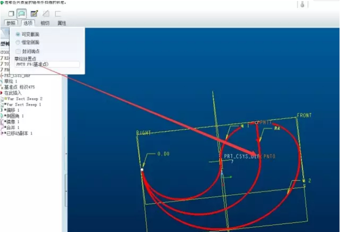

3,用可变截面扫描指令,选中间线为原始轨迹线,其他2条线为轨迹1,轨迹2。
优胜工业产品设计之太极鱼的画法 图158134
4,在选项下面点选草绘放置点,做草绘截面
优胜工业产品设计之太极鱼的画法 图158135

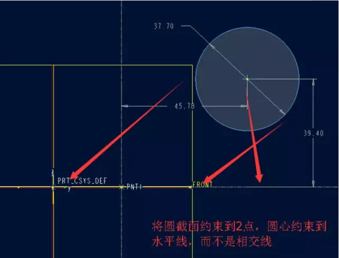

5,截面如图所示,将圆约束到2条轨迹线的参照点,圆心约束到水平线而不是原始轨迹线的位置(否则容易导致截面与轨迹线偏离)

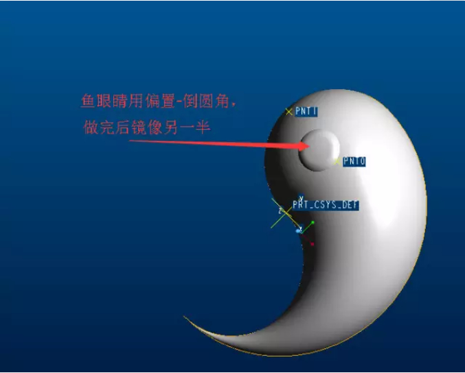

7,鱼眼睛用偏移命令,然后倒个圆角就OK
优胜工业产品设计之太极鱼的画法 图158140
8,上面的步骤完成后,将半个鱼身镜像到反面,然后合并-合并后选择指令:复制-选择性粘贴(旋转180度,同时要把选项里面的隐藏原始几何的勾去掉)

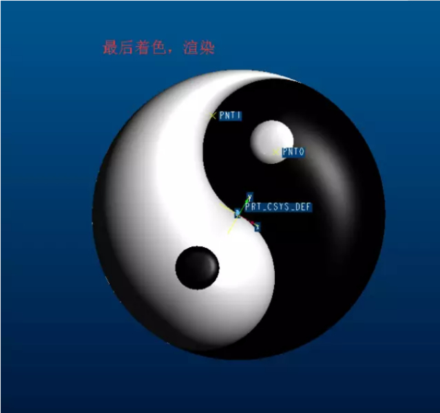

9,最后着色,渲染
