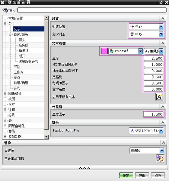

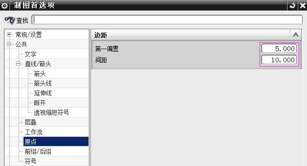

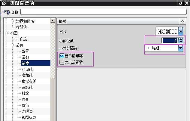

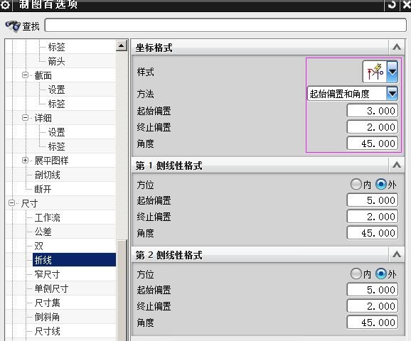

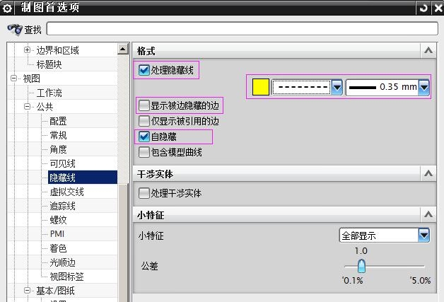

发表于 2018-12-14 20:22:13 | 显示全部楼层 |阅读模式

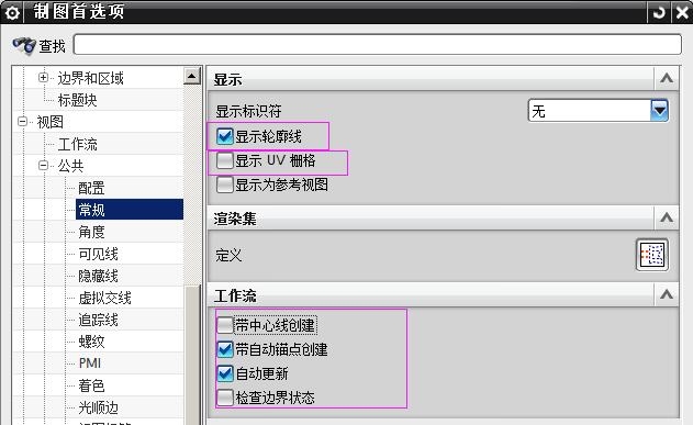

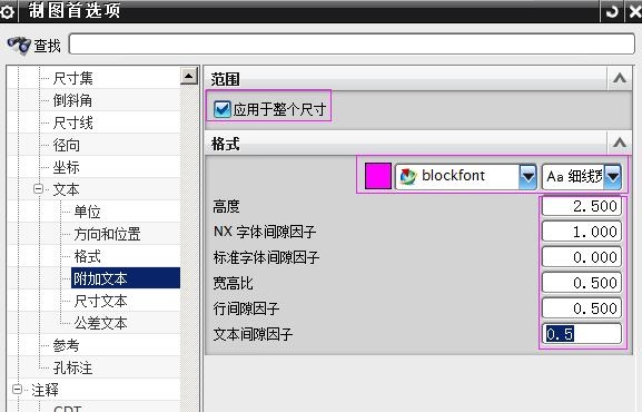

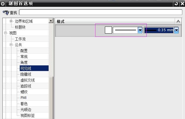

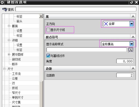

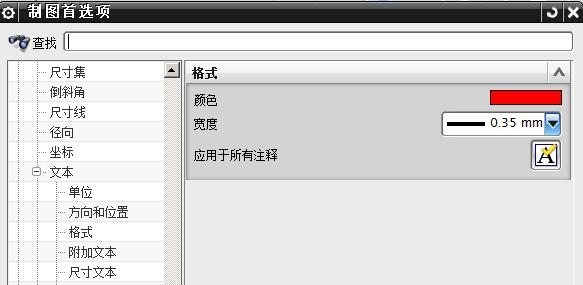

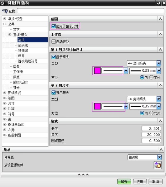

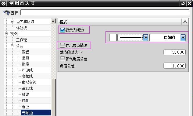

UG10.0工程图参数设置 图158114

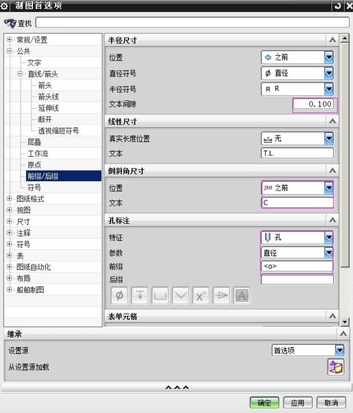

UG10.0工程图参数设置 图158115

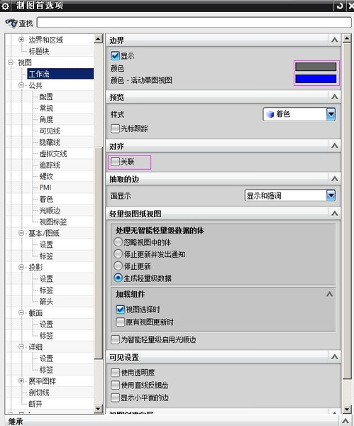

UG10.0工程图参数设置 图158116

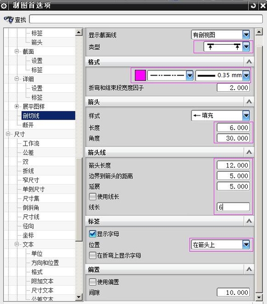

UG10.0工程图参数设置 图158117

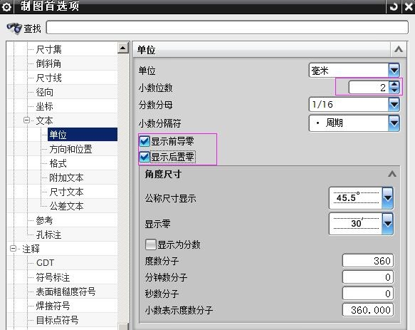

UG10.0工程图参数设置 图158118

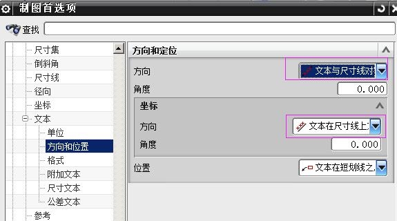

UG10.0工程图参数设置 图158119
UG10.0工程图参数设置 图158120 UG10.0工程图参数设置 图158121 UG10.0工程图参数设置 图158122
UG10.0工程图参数设置 图158123
UG10.0工程图参数设置 图158124
UG10.0工程图参数设置 图158125
UG10.0工程图参数设置 图158126
UG10.0工程图参数设置 图158127
UG10.0工程图参数设置 图158128
UG10.0工程图参数设置 图158129
UG10.0工程图参数设置 图158130
UG10.0工程图参数设置 图158131

发表于 2019-2-19 15:57:41 来自手机 | 显示全部楼层
设置好怎么保存啊?新建一个文档又没有了。

发表于 2022-10-14 13:09:26 | 显示全部楼层
万分感谢   但是有个问题   我在用户默认设置中设置好后    重新画好图标注时还是以前的标注方式  怎么解决  谢谢
