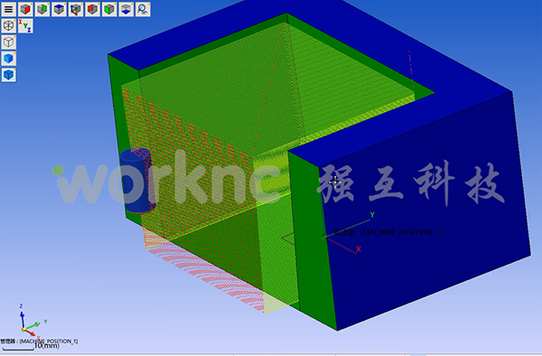

想要得到下面刀路吗?
解锁WorkNC等高加工被忽视的功能 —帮你获得理想刀路 图158075
别急,在此之前,先看看未被“优化”的刀路长啥样。
解锁WorkNC等高加工被忽视的功能 —帮你获得理想刀路 图158076
那如何改善上图中的刀路,让所有的刀路都连接起来?
接下来,将和大家分享一个WorkNC等高加工中的一个小功能
图文操作如下:

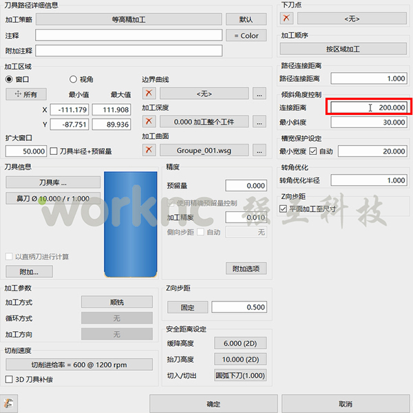

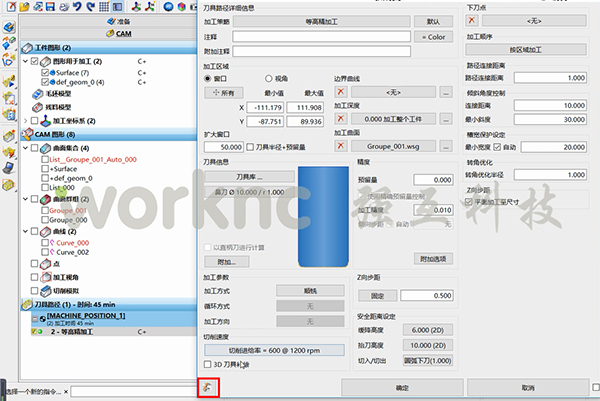

Step1. 选择“顺铣”加工
解锁WorkNC等高加工被忽视的功能 —帮你获得理想刀路 图158077

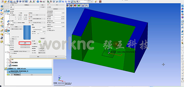

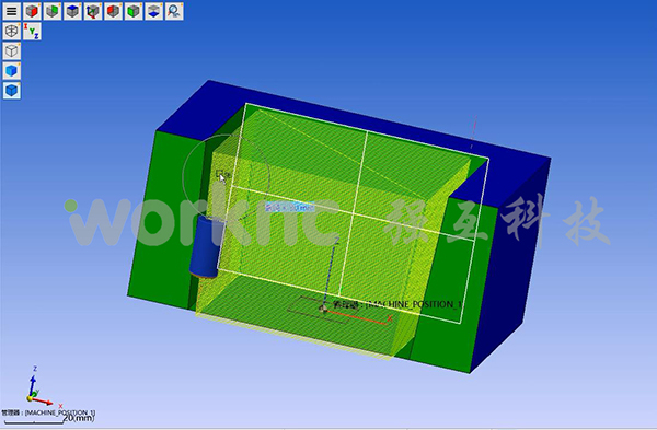

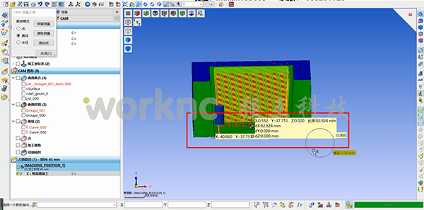

Step2. 通过测量,获得两个点之间的距离
解锁WorkNC等高加工被忽视的功能 —帮你获得理想刀路 图158078
解锁WorkNC等高加工被忽视的功能 —帮你获得理想刀路 图158079

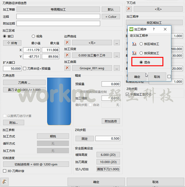

Step3. 设置连接距离,刀路顺序选择“混合”
解锁WorkNC等高加工被忽视的功能 —帮你获得理想刀路 图158080
解锁WorkNC等高加工被忽视的功能 —帮你获得理想刀路 图158081

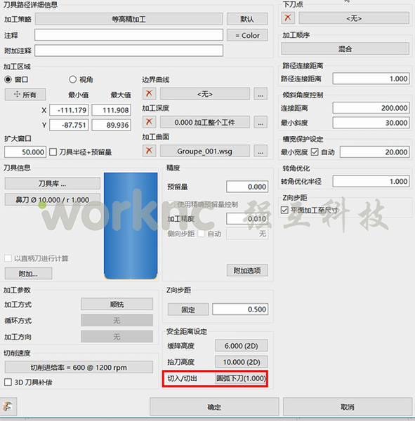

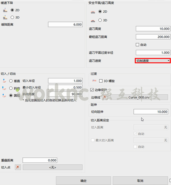

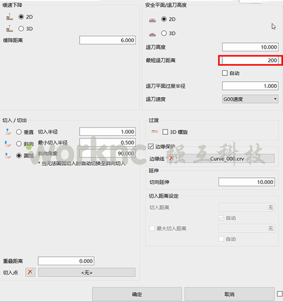

Step4. 选择“圆弧下刀”,设置“最短退刀距离”
解锁WorkNC等高加工被忽视的功能 —帮你获得理想刀路 图158082
解锁WorkNC等高加工被忽视的功能 —帮你获得理想刀路 图158083

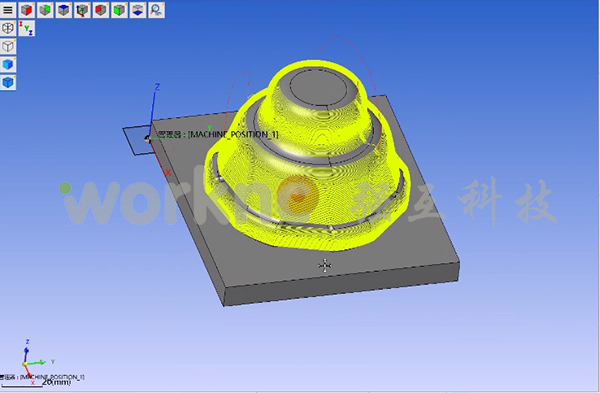

这样的刀路是不是很漂亮!
解锁WorkNC等高加工被忽视的功能 —帮你获得理想刀路 图158084

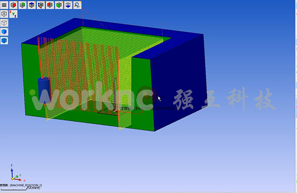

对于有些人习惯将快速移动的红色刀路转化为切削速度,则可以将“快速移动”转化为“切削速度”
解锁WorkNC等高加工被忽视的功能 —帮你获得理想刀路 图158085
最后获得完美连续刀路
解锁WorkNC等高加工被忽视的功能 —帮你获得理想刀路 图158086
