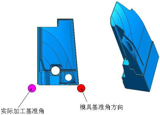

从错误说起,回顾错误就是总结经验教训,先看下面这个图片,加工图中的基准角位置设置不合理出现的问题。
如果依据模具的装配基准,那么这个镶件的基准角在右边,可以看到,这个镶件的外形不是很规则。而我就是只记住了要与模具基准吻合,必须唯一,于是将基准角放在了右边,3D中的字码也打在了这边。实际定料又比这个外形大了大概二十丝,还是铍铜的哦,贵啊!料回来是四四方方的,根据定料尺寸磨精了的。先CNC锣,锣的时候是用零件左边的那对直角边取数加工的。然后再线割,线割是从我们这拷的2D图,根据图中的基准角位置线割的,导致两道工序加工完之后,加工出来的零件比图纸尺寸小了二十来个丝,司筒孔也线割了,什么都偏了,烧焊也烧不回来,再者铍铜的烧焊性能并不是那么好,一受热一下就是一大坨,哪怕是点一点焊,都烧出来后就有一个大包。因为误解,所以无解,最后的结果是换料。但经验必须积累,教训必须吸取。

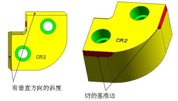

4、如果零件为异型,没有任何直角边,可以在底部切一相互垂直的边,加工前先加工出该基准,CNC锣出或者线割割出。如下图示:
另外补充说明一下,上图中的零件是一个推块,四周斜度,其实我个人觉得就这个零件来说不用那个基准角也无关紧要。四周斜度都是一个斜度,还是可以四面分中的,贴该图只是一个思路。
5、下图中镶件外形面都有斜度,于是切出2个相互垂直的红色面作为取数基准。
