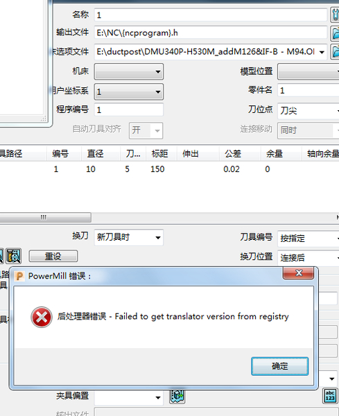

[PowerMILL] 求组PM2017后处理问题Failed to get translator version from registry
发表于 2018-12-12 16:23:51 | 显示全部楼层 |阅读模式
后处理错误Failed to get translator version from registry
行行行
发表于 2018-12-12 19:48:30 | 显示全部楼层
1、升级PM后处理器版本
DuctPost_1610(PM2017-2019兼容OPT后处理器)
https://www.mjzl.cn/forum.php?mo ... 4&fromuid=28016
(出处: 中国模具资料网)
2、后处理文件名称过长(如下参考)
