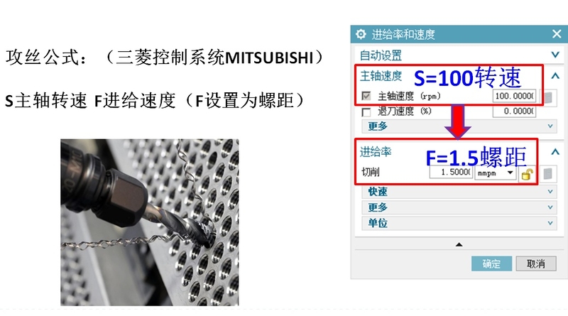

重新步入模具这行业,好多东西都忘记了,麻烦各位大师指点一下ug4.0怎么攻牙,参数怎么设置,谢谢!

攻牙参考:
请问UG4.0怎么攻牙 图157858
请问UG4.0怎么攻牙 图157859

谢谢老师
