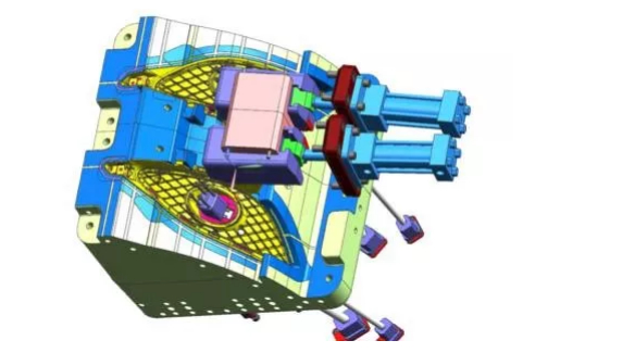

模具分为哪几大系统?
浇注→顶出→冷却→成型→排气
在做模具设计进程中应注意哪些问题?
1、壁厚应尽量均匀共同,脱模斜度要满足大。
2、过渡部分应逐渐,圆滑过渡。
3、浇口。流道尽可能宽大,粗短,且应根据缩短冷凝进程设置浇口位置,必要时应加冷料井。
4、模具外表应光亮,粗糙度低(最好低0.8)
5、排气孔,槽有必要满足,以及时排出空气和熔体中的气体
6、除PET外,壁厚不要太薄,一般不得小于1mm.
塑胶件常出现的瘕疵 ?
缺胶→披风→气泡→缩水→熔接痕→黑点→条纹→翘起→分层→脱皮
模架有那些结构?
面板→A板→B板→方铁→导柱→顶针板→顶针固定板→底板

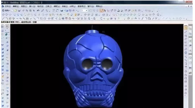

注塑模具设计经验与思路分析:
第一步:产品分析与修改,确定模具结构,缩水图:
1、产品分析:
开模方向,分模线与分模面,外形尺寸,厚度,拔模角度,倒勾及相应抽芯方式,进胶点与进胶方式,模穴数等等。
2、转工程图:
用三维软件出图,一般建立三个视图:第一个主视图(后模表面投影),第二个第三个立体示意图(外表面和内表面)。其他视图按第三角法或第一角法摆放,剖视图(X和Y,剖切位置线通过重要位置中心,倒勾,柱位,孔位,枕位等等),保存文件DXF格式,到CAD打开标数处理。
3、缩水图:
将上一步工程图镜像一次并且放大一个缩水率的倍数。(标明:MI,缩水率)
第二步:产品排位:在模具内怎样排列
考虑因素:模具长宽方位,产品模穴数,进胶位置,间隔(强度,放什么零件放得下)
先排第一个视图是后模侧俯视图抓主视图,第二个视图排前模。
