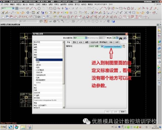

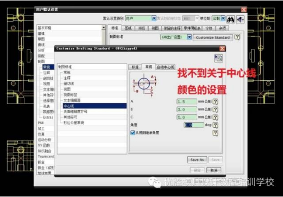

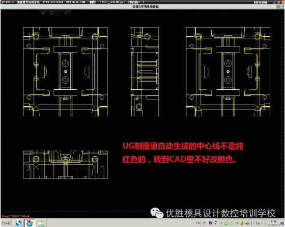

一、在UG制图里面自动生成的中心线不是红色的,转到CAD之后不好改颜色,又太多了,改起来很麻烦。

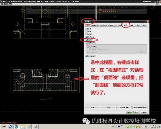

二、在UG制图里面出剖视图的时候看不到剖面线,这是哪里的设置问题?
