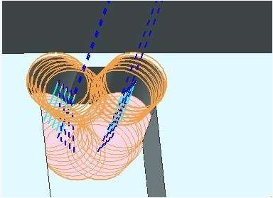

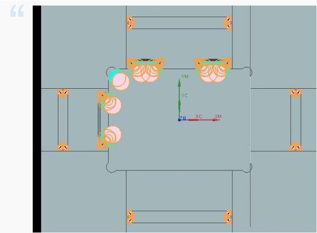

模胚厂基本都用插铣清角,插角比等高锣快好几倍,UG插角比MCA还要快。
插角也可以应用到模仁加工
