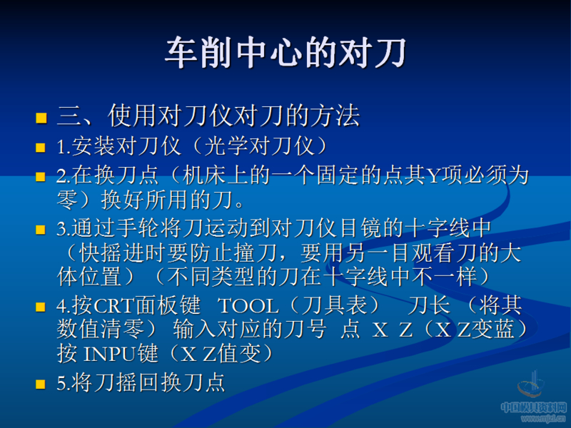

车铣复合培训课程(车削中心程序对刀和工件试切) 图157653

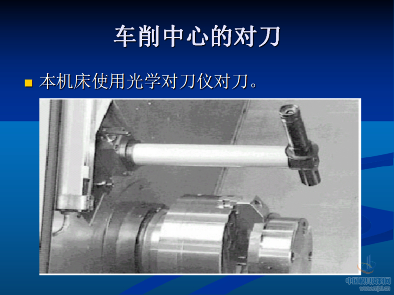

车铣复合培训课程(车削中心程序对刀和工件试切) 图157654

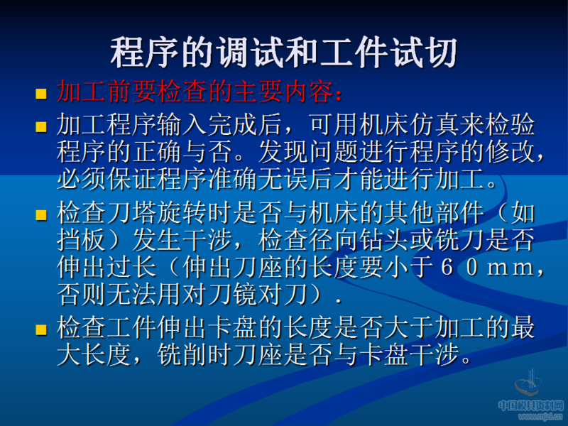

车铣复合培训课程(车削中心程序对刀和工件试切) 图157655

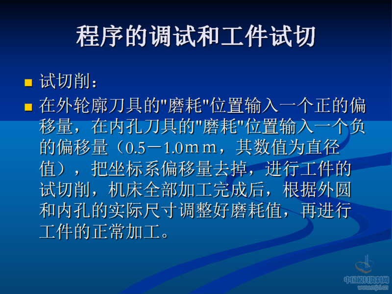

车铣复合培训课程(车削中心程序对刀和工件试切) 图157656

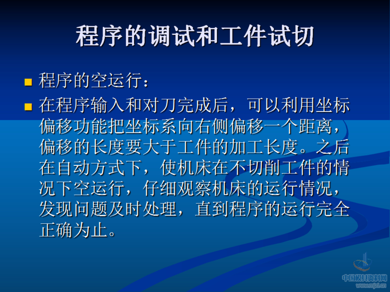

车铣复合培训课程(车削中心程序对刀和工件试切) 图157657
