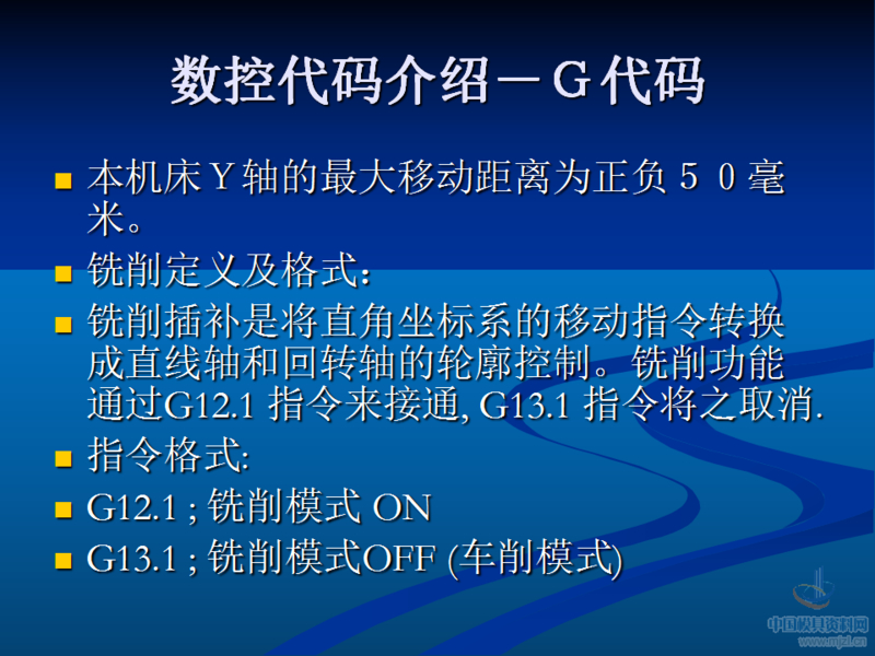

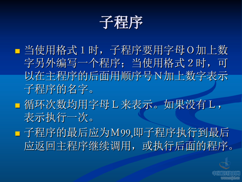

车铣复合培训课程(车削中心-G代码、M代码介绍)-4 图157607

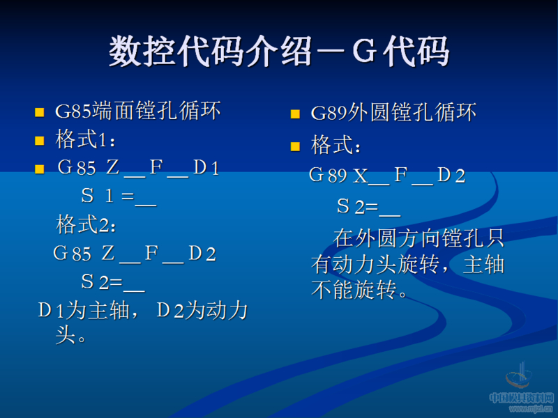

车铣复合培训课程(车削中心-G代码、M代码介绍)-4 图157608

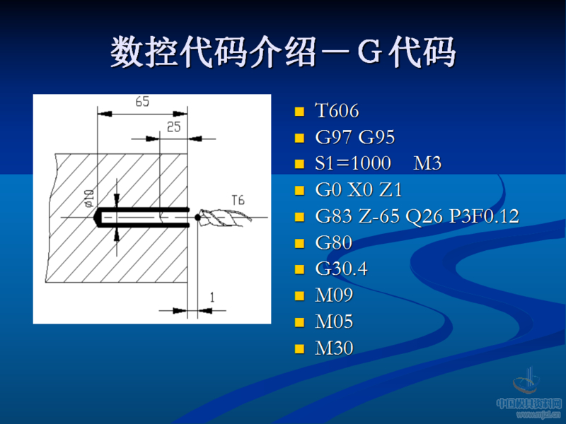

车铣复合培训课程(车削中心-G代码、M代码介绍)-4 图157609

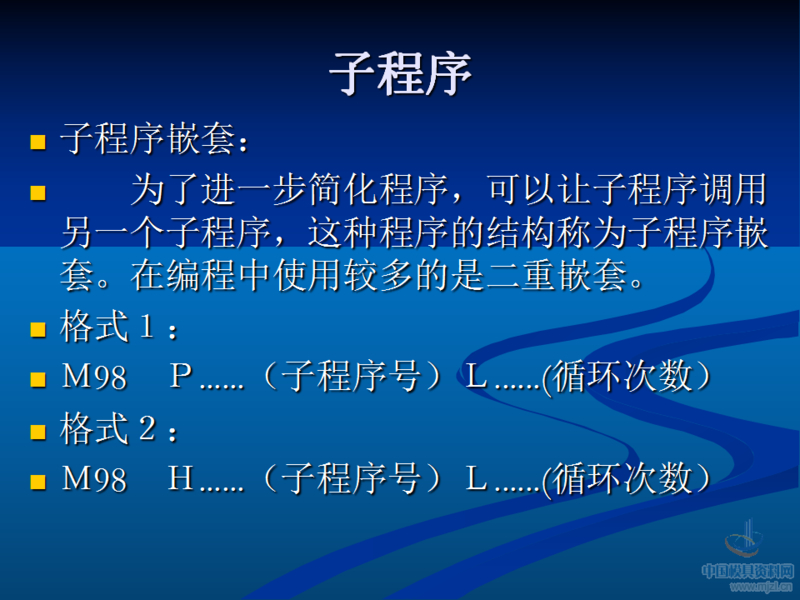

车铣复合培训课程(车削中心-G代码、M代码介绍)-4 图157610

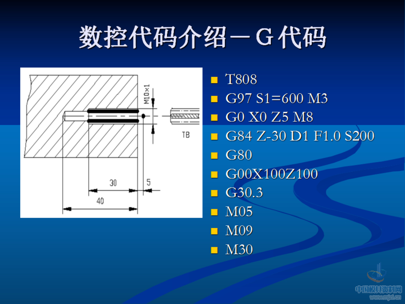

车铣复合培训课程(车削中心-G代码、M代码介绍)-4 图157611

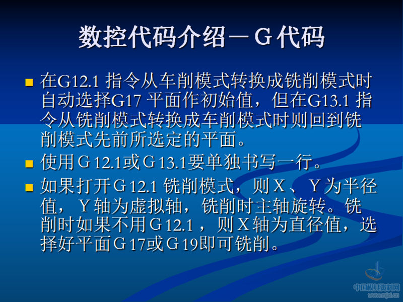

车铣复合培训课程(车削中心-G代码、M代码介绍)-4 图157612
