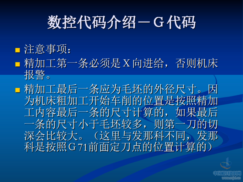

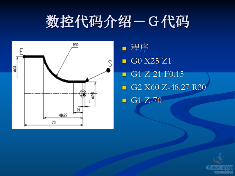

车铣复合培训课程(车削中心-G代码、M代码介绍)-1 图157547
车铣复合培训课程(车削中心-G代码、M代码介绍)-1 图157548
车铣复合培训课程(车削中心-G代码、M代码介绍)-1 图157549
车铣复合培训课程(车削中心-G代码、M代码介绍)-1 图157550
车铣复合培训课程(车削中心-G代码、M代码介绍)-1 图157551
车铣复合培训课程(车削中心-G代码、M代码介绍)-1 图157552
车铣复合培训课程(车削中心-G代码、M代码介绍)-1 图157553
车铣复合培训课程(车削中心-G代码、M代码介绍)-1 图157554
车铣复合培训课程(车削中心-G代码、M代码介绍)-1 图157555
车铣复合培训课程(车削中心-G代码、M代码介绍)-1 图157556
车铣复合培训课程(车削中心-G代码、M代码介绍)-1 图157557
车铣复合培训课程(车削中心-G代码、M代码介绍)-1 图157558
车铣复合培训课程(车削中心-G代码、M代码介绍)-1 图157559
车铣复合培训课程(车削中心-G代码、M代码介绍)-1 图157560
车铣复合培训课程(车削中心-G代码、M代码介绍)-1 图157561
车铣复合培训课程(车削中心-G代码、M代码介绍)-1 图157562
车铣复合培训课程(车削中心-G代码、M代码介绍)-1 图157563
车铣复合培训课程(车削中心-G代码、M代码介绍)-1 图157564
车铣复合培训课程(车削中心-G代码、M代码介绍)-1 图157565
车铣复合培训课程(车削中心-G代码、M代码介绍)-1 图157566
