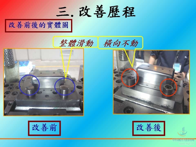

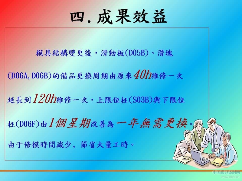

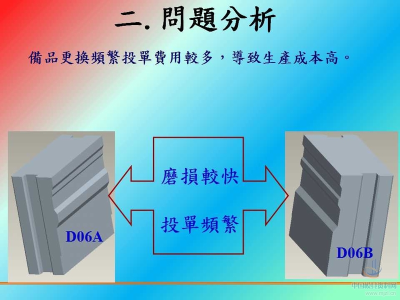

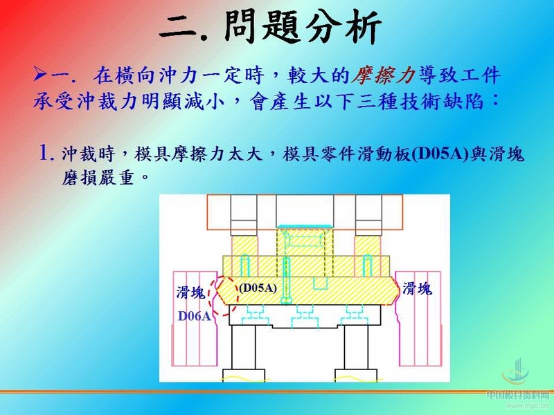

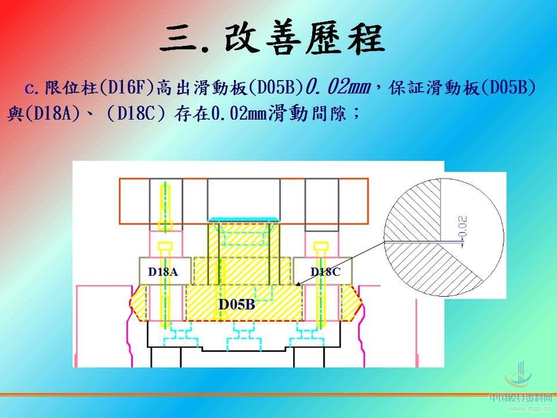

[五金模具] 五金旋切模问题点及改善流程
