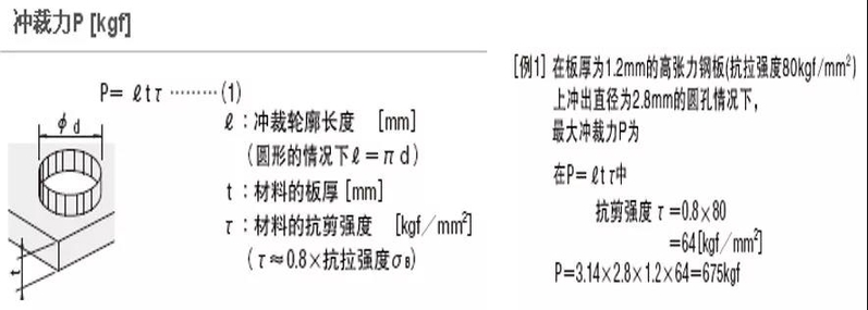

3.冲裁力计算公式
高速精密冲压连续模不会怎么办? 图157380

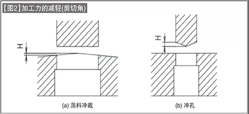

1.作为剪切力的减轻方法,可采用如【图2】所示的附加剪切角的方法。落料冲裁加工时,在凹模上取剪切角;冲孔加工时,在凸模上取剪切角。
2.H尺寸时,经常取板厚程度以上的剪切角。顺便说一下,将剪切角的H尺寸取为板厚左右时,可减轻约30%左右的加工力。
