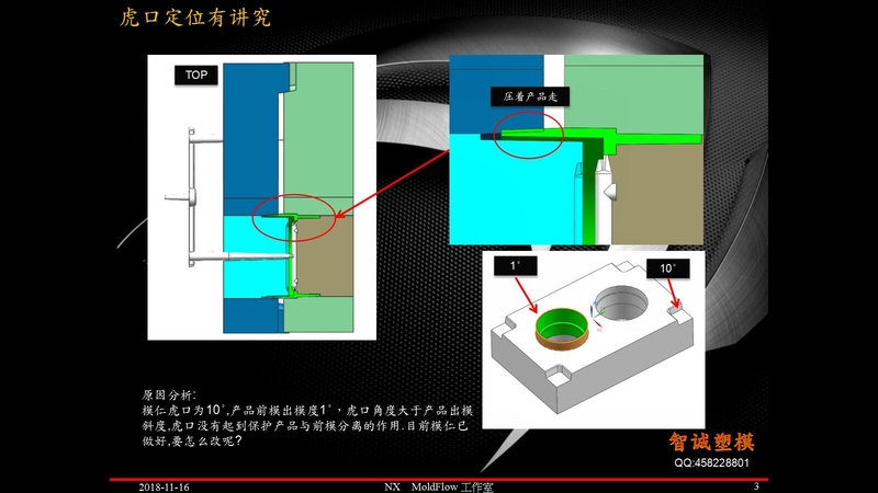

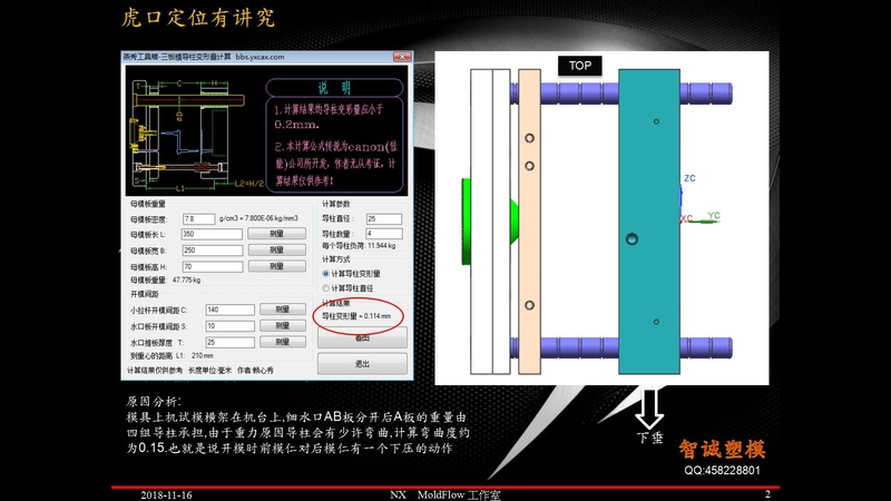

6.虎口定位有讲究_模界十余载
6.虎口定位有讲究_模界十余载 图157356
6.虎口定位有讲究_模界十余载 图157355
6.虎口定位有讲究_模界十余载 图157354
6.虎口定位有讲究_模界十余载 图157353
6.虎口定位有讲究_模界十余载 图157352
