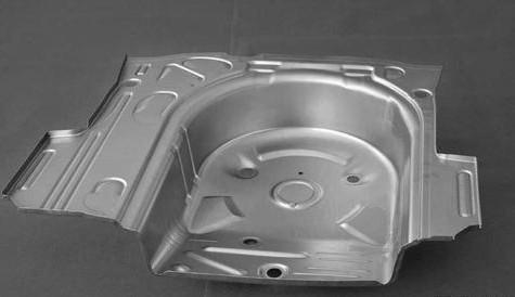

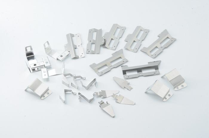

3、模具设计优化,一模多件
在一套模具上同时生产多个精密冲压件零件时,利用大精密冲压件零件孔洞处的废料生产一个或多个小精密冲压件零件,达到提高材料利用率的效果。
B5车型机罩内板和T7门内板的模具,分别利用机罩内板和门内板精密冲压件零件孔洞处废料,冲压出机罩加强板精密冲压件零件和门锁加强板,避免了单独使用材料生产机罩加强板及门锁加强板。

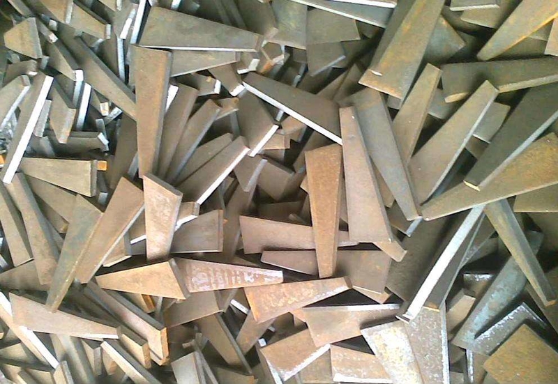

7、废料收集再利用
部分精密冲压件零件在开卷落料时,会产生未利用的面积较大的废料,将这些废料用于汽车车身上其他小精密冲压件零件的生产,可以避免小精密冲压件零件所用材料的单独采购,节约了成本,同时也提高了整车的材料利用率。
为R33后翼子板内板板料,其卷料规格为0.7mm ×1275mm,开卷时存在废料。前围上盖板精密冲压件零件的板料尺寸为0.7mm×445mm×1070mm,消耗定额为2.594kg,这两个精密冲压件零件的材料牌号一致,通过收集R33后翼子板开卷步距的废料用于生产前围上盖板精密冲压件零件,材料利用率提高13%。
通过类似方法收集R33侧围外板废料,其卷料规格为0.85mm×1450mm,材料牌号为DX56D+Z。R33左右后轮罩前部精密冲压件零件,尺寸为0.8mm×930mm×254mm,材料牌号为DX56D+Z。
通过收集R33侧围开卷时产生的废料,并对废料进行人工修剪,得到的矩形板料可用于生产R33左右后轮罩精密冲压件零件,材料利用率提高8%。

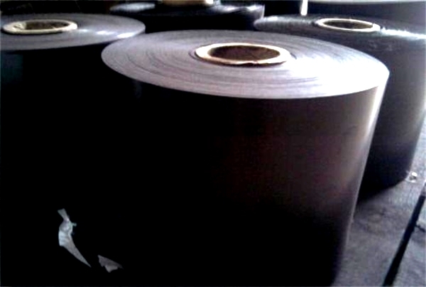

8、挺高卷料重量,减少头尾浪费
冲压工艺流程为材料供应商以带包装的卷料供货,卷料拆包后通过开卷设备剪切成冲压所需的各种形状板料,然后冲压出各种精密冲压件零件。开卷时需要对卷料外圈、内圈剪切处理,同时卷料头尾需要穿过开卷设备,每卷材料头尾约15米左右为生产正常损耗。因此开卷批量越大,卷料平均重量越重,开卷效率越高,卷料的平均损耗越少。
某车型整体侧围外板材料单车消耗60kg左右,冲压开卷线批量大,跟踪其侧围材料卷料重量,卷重分布范围为7t至15t,平均重量约10t,经过测算分析,如果将卷料重量提高到18吨,开卷线每批次将少生产一个卷料,即少一个卷料的料头料尾处理,侧围材料利用率可以提高约1%,开卷效率提高5%左右。结合设备能力,运输条件,向钢厂提出卷料重量要求,目前此侧围材料平均卷重18.5t,卷料转化为板料的利用率由原来的98.2%提高至99.2%(板料转化率=卷料净重/消耗定额×100%)。
