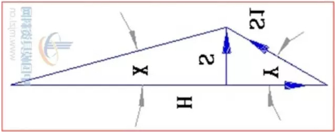

据运动分析, 以地面做参考系,斜顶座(与顶针板,顶针托板相连,导向斜面与产品运动状态,方向一致),斜顶滑块(与斜顶杆或斜顶相连)运动状态存在如下三角关系:
从图中设计师可事先确定:
斜顶水平方向行程S和斜顶下滑角度Y。可得出斜顶下滑行程:
S1=S/ sin(Y)
当设计师进一步确定:斜顶角度X 可得出斜顶顶出行程:
H=S1*cos(Y)+ S/tg(X)
其中:
S—斜顶水平方向行程;
S1—斜顶下滑行程;(斜顶沿斜顶座斜面滑动距离)
X—斜顶角度;
Y—斜顶下滑角度;
根据以上公式,当Y=90度时,,此时斜顶顶出程:H=S/tg(X)
