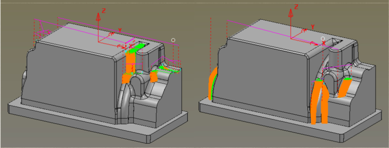

我们如何去合理的利用刀具长度呢:看看你对刀具的了解有多少?(简单的电极图例说明)以下是电极清角加工)以下是电极清角加工、那我们 、那我们怎样去清角呢?是分2层走呢?还是不分直接走呢 ?
分析说明 :此电极用雕刻机加工、加工深度为 、加工深度为50.00MM、用、用D10刀开了粗、二粗大概需 、二粗大概需要用D4/D3刀来清角。那 D4/D3 刀的刀长是多少呢?怎样走呢 ?他们的安全长度是多长呢?怎样去避免弹刀呢。

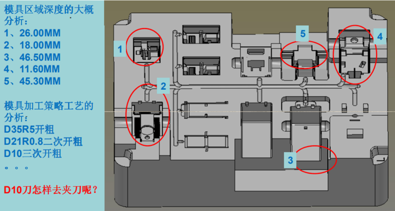

模仁图分析刀长:此图清角的加工深度为51MM左右。那我们怎样去装夹刀具呢?夹多长才合理呢?
刀具分析我们如何去合理的利用刀具夹头呢?看看你对刀具夹头的了解有多少?(简单的模具图例说明)以下是模具清角加工、那我们怎样去清角呢?是用弹簧夹型的小夹头呢?还是用卡盘型夹头呢?
模具清角加工图例参考对比分析说明
模具的特点分析:
我们如何去合理的分析刀应该夹多长呢?例:加工一块材料718的钢料(上图14
页)、加工深度是46.50MM、怎样去装夹刀长呢?装多长才是安全的呢?
我们作个简单的公式来说明:
D10刀X3倍=30(下切约为0.2-0.3)
D10刀X4倍=40(下切约为0.15-0.2)
D10刀X5倍=50(下切约为0.1-0.15)
D10刀X6倍 =60(下切约为0.07-0.1)
装刀長度:
刀具的变形量与裝刀長度是3次方的关系、同样直径的刀具、当刀长增加一倍、其变形量將会增大3倍。
刀具直径:刀具的变形量与刀具直径是4次方的关系、同样长度的刀具、当刀具直径减小一倍、其变形量將会增大4倍。
刀具夹长注意点分析:装夹上的偏差&刀具有振动&磨损大&工件形状不准确&表面粗糙&弹刀&掉刀&损刀&断刀
