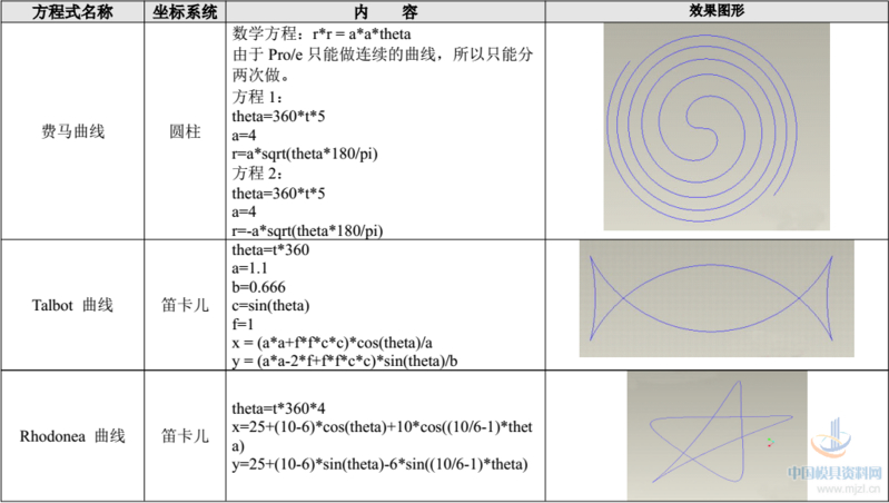

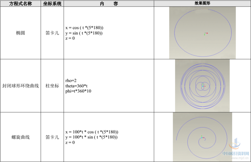

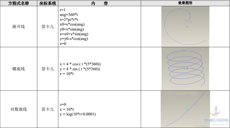

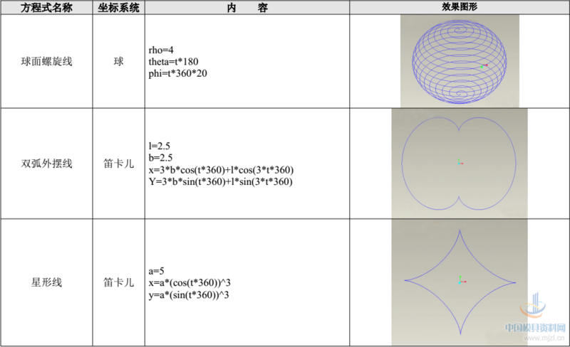

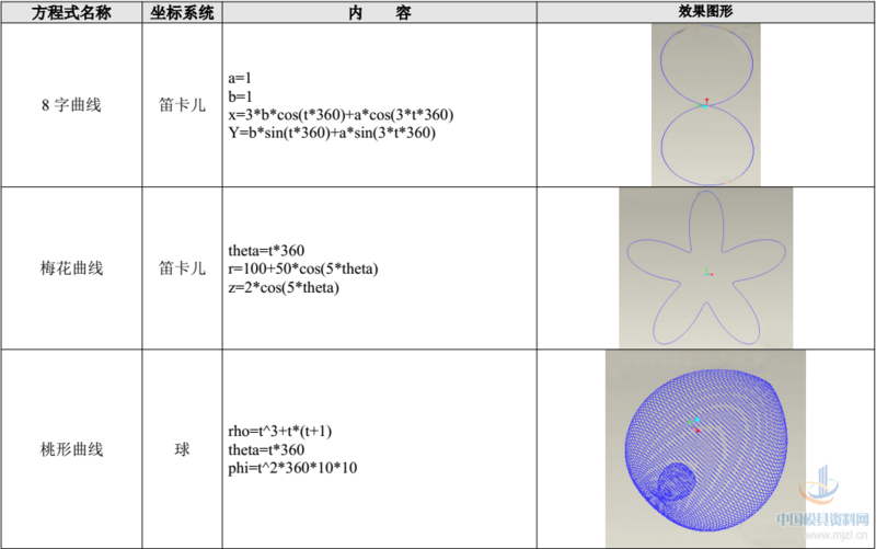

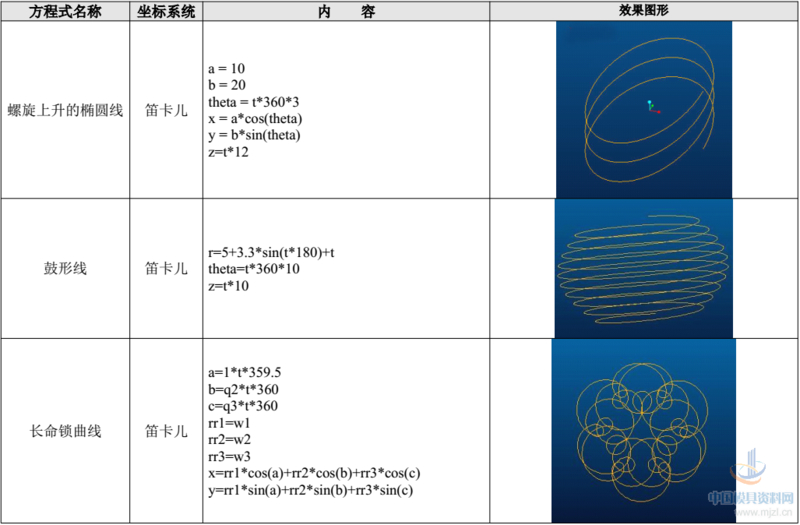

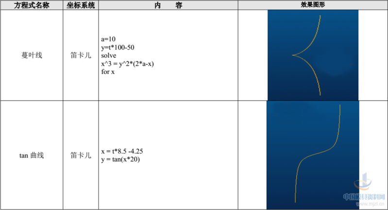

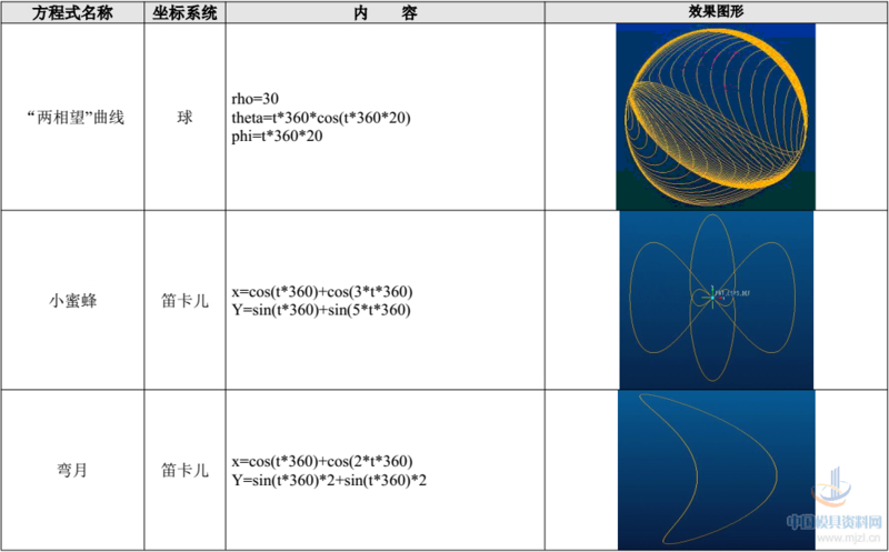

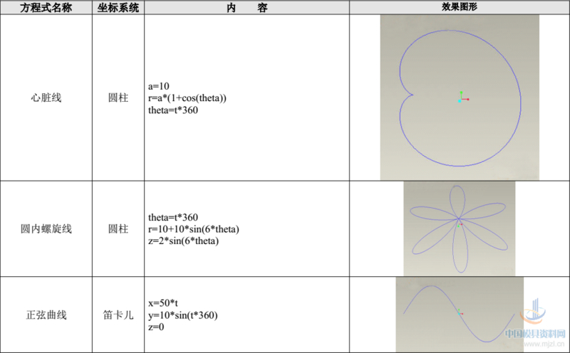

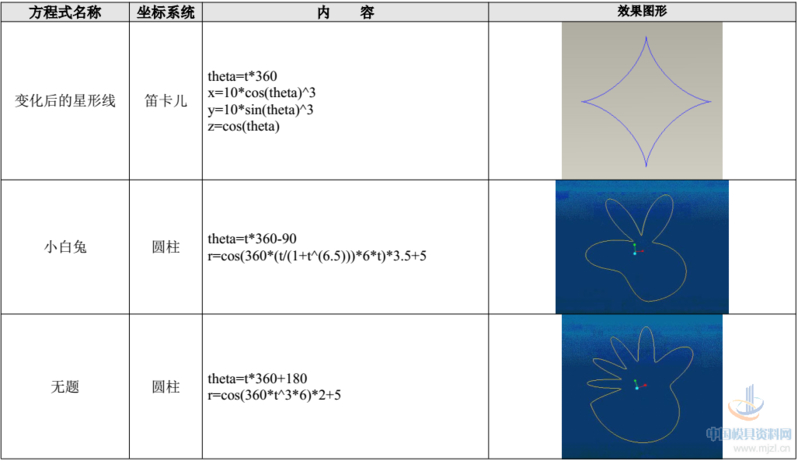

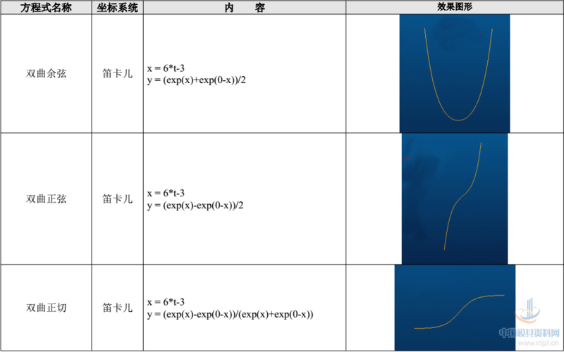

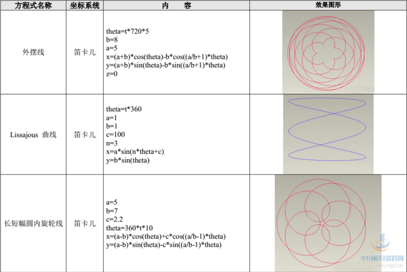

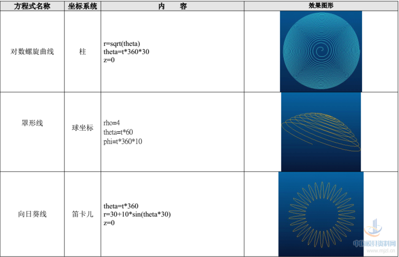

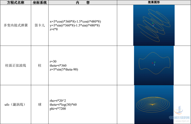

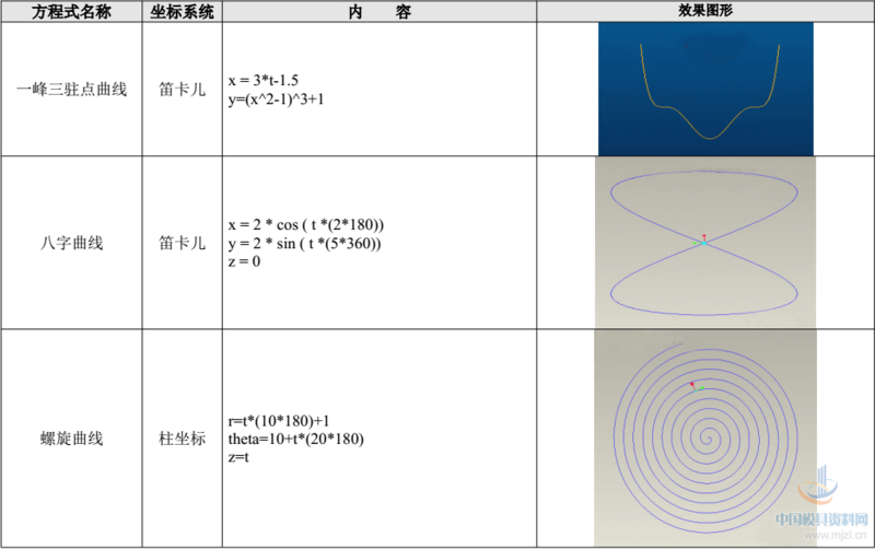

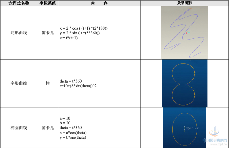

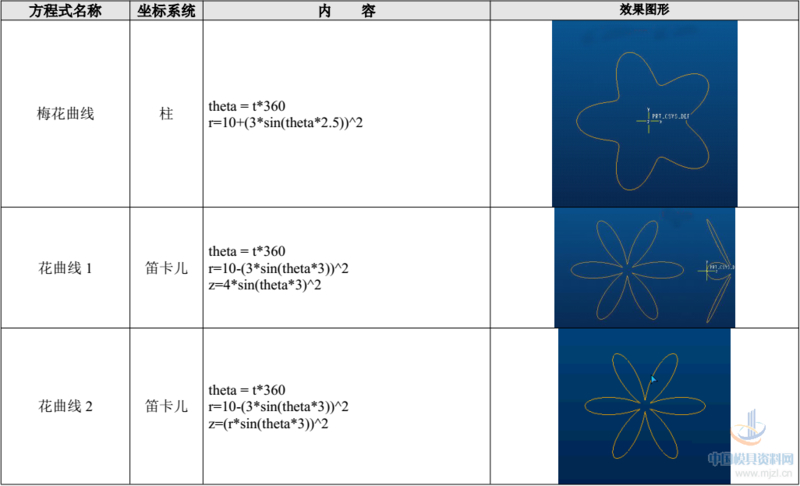

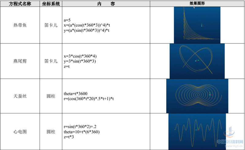

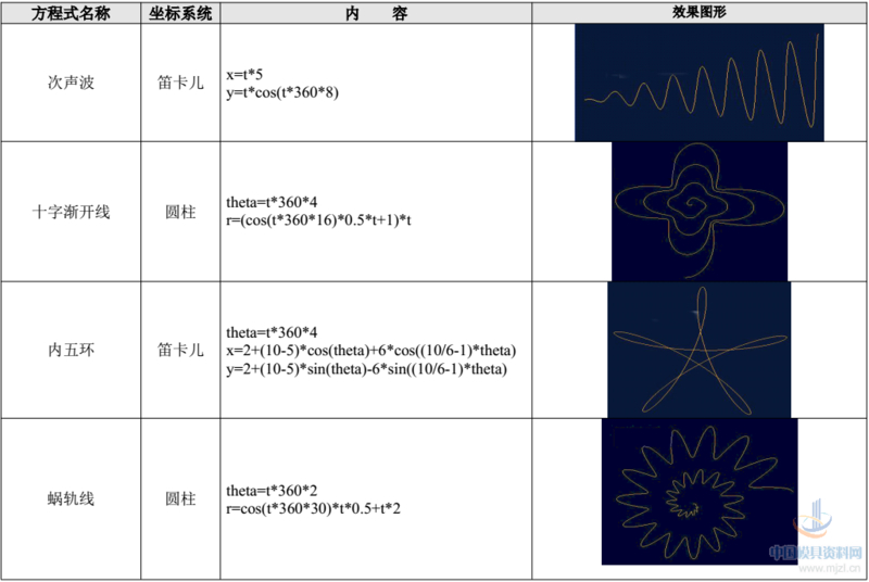

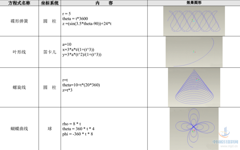

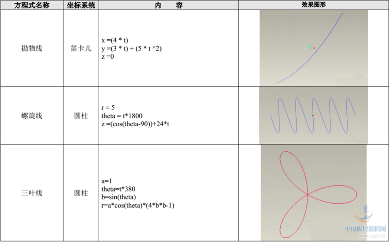

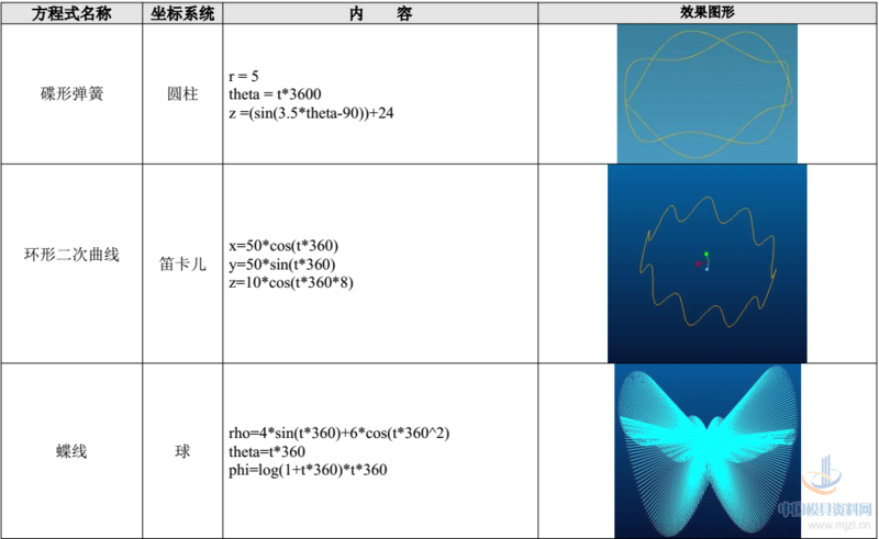

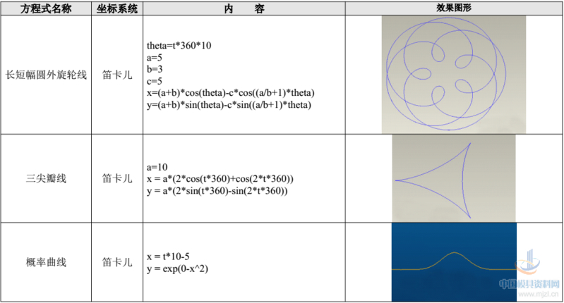

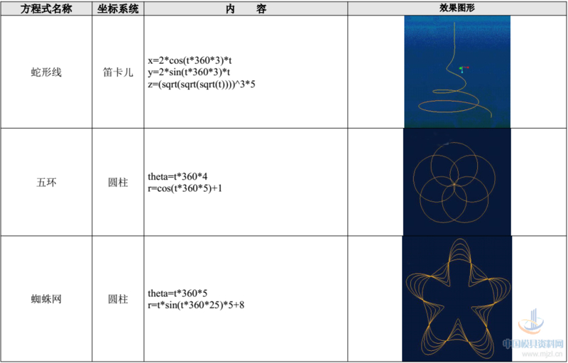

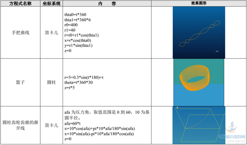

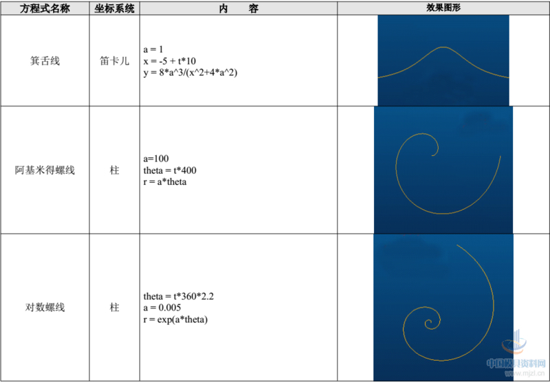

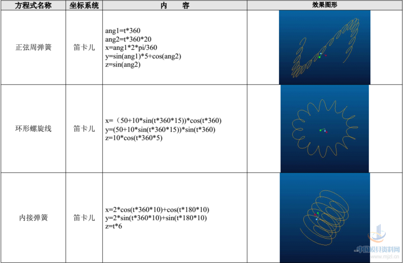

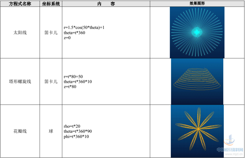

[产品设计] Proe产品设计曲线方程大全及关系式详细说明
