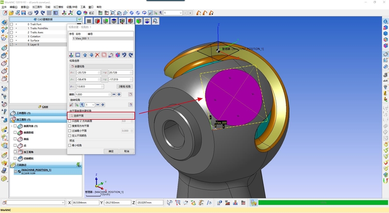

经常使用WorkNC钻孔管理器的小伙伴们,来这里集合了。
我们都知道WorkNC钻孔管理器是通过识别孔的特征进行批量钻孔,
但是如果遇到加工的图形并没有孔特征的情况,应该怎么做呢?
切换到CAD界面把孔特征画出来。
NONONO,这个太繁琐了。
这时候我们可以通过“由点建立特征孔”这个功能,将孔特征定义出来,
“由点建立特征孔”可以定义任意角度的孔特征,接下来让我们看下如何使用这个功能吧!

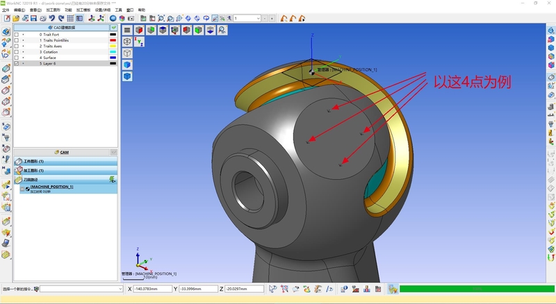

1.        把孔的中心点导入到工作目录
WorkNC无特征钻孔功能 图157168
2.        首先建立所要加工孔的视角
WorkNC无特征钻孔功能 图157169

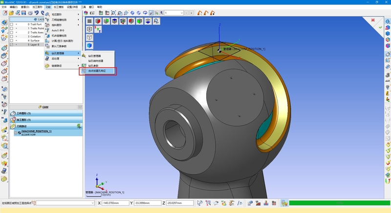

3.        找到并点击“由点建立特征孔”功能
” WorkNC无特征钻孔功能 图157170

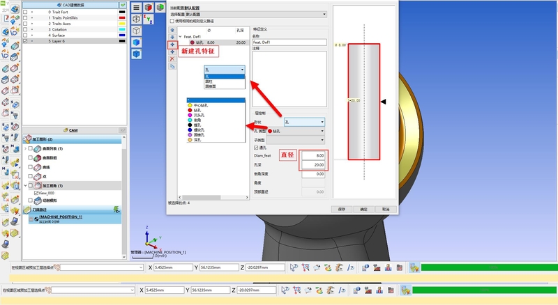

4.        选中孔中心点,可以进行框选,右键确认,进入孔特征建立界面,设置孔的特征参数
WorkNC无特征钻孔功能 图157172

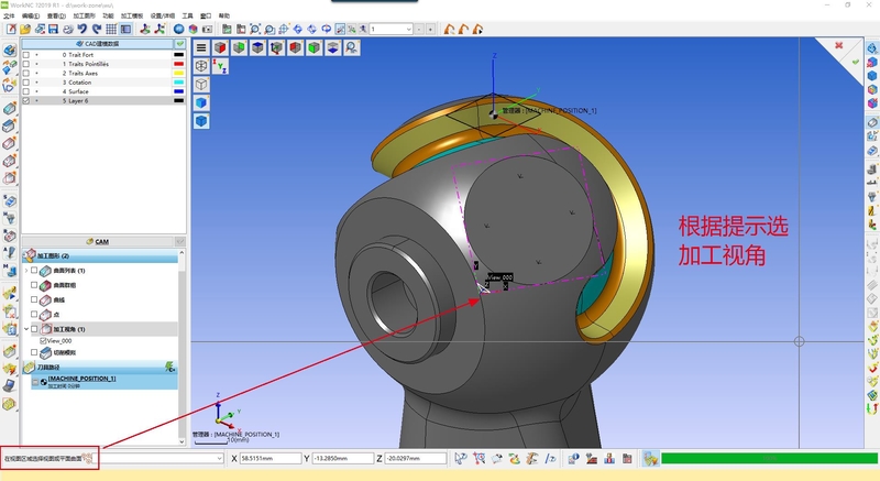

5.        参数设定好之后,点击确定,退出配置孔参数界面后,一定还要选择之前的加工视角,不然无法建立孔特征。(哪怕是Z轴方向建立孔特征,也需要这一步去选择        Z+加工视角)
WorkNC无特征钻孔功能 图157173
6.        选中加工视角后,右键确认,弹出如下对话框,点击“是”
WorkNC无特征钻孔功能 图157174

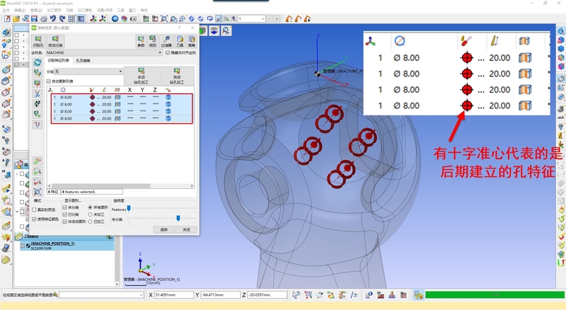

7. 进入钻孔管理器界面,接下来就可以调取钻孔模板进行钻孔了
WorkNC无特征钻孔功能 图157175
WorkNC无特征钻孔功能 图157176
