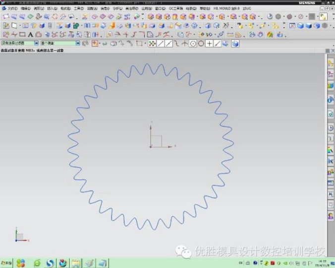

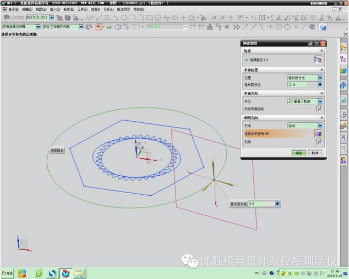

1.输入如上图所示的表达式; 2.插入,曲线,规律曲线,生成上图曲线; 3.进入草图,画好大圆,六边形,椭圆,小圆,六边形角上倒圆角; 4.六边形角上都倒R5的圆角; 5.插入,扫掠,变化扫掠,选中最大的圆,注意调整好坐标方位; 6.一样的要找交点,注意选六边形的时候选择意图为“相切曲线”或者为“相连曲线”都可以的,不能是“单条曲线”; 7.求出4个交点; 8.画出如上所示的草图,参考线的位置要指定清楚,尺寸要标好; 9.注意这个位置的尺寸是控制产品边缘正弦高度差的,这个是产品能否成型的关键所在,我们标数的时候一定要点后面的小三角形符号,再选择“测量”; 10.测量小圆与表达式所生成的规律曲线之间交点的距离,点确定就可以了; 11.……
查看: 4581|回复: 10
[产品设计] 【原创教程】UG变化扫掠的用法-碟形果盘的做法
发表于 2018-12-4 17:55:25 | 显示全部楼层 |阅读模式
1.输入如上图所示的表达式;
【原创教程】UG变化扫掠的用法-碟形果盘的做法 图157007
【原创教程】UG变化扫掠的用法-碟形果盘的做法 图157008

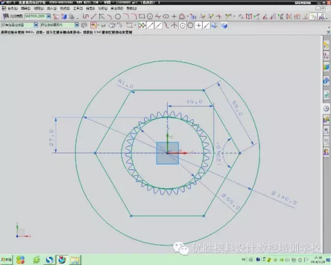

【原创教程】UG变化扫掠的用法-碟形果盘的做法 图157009

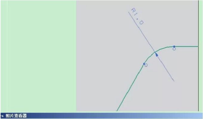

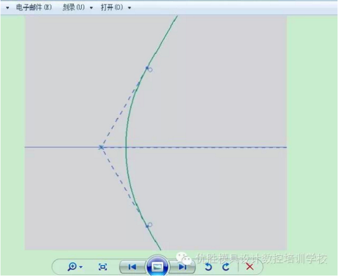

4.六边形角上都倒R5的圆角;
【原创教程】UG变化扫掠的用法-碟形果盘的做法 图157010
【原创教程】UG变化扫掠的用法-碟形果盘的做法 图157011

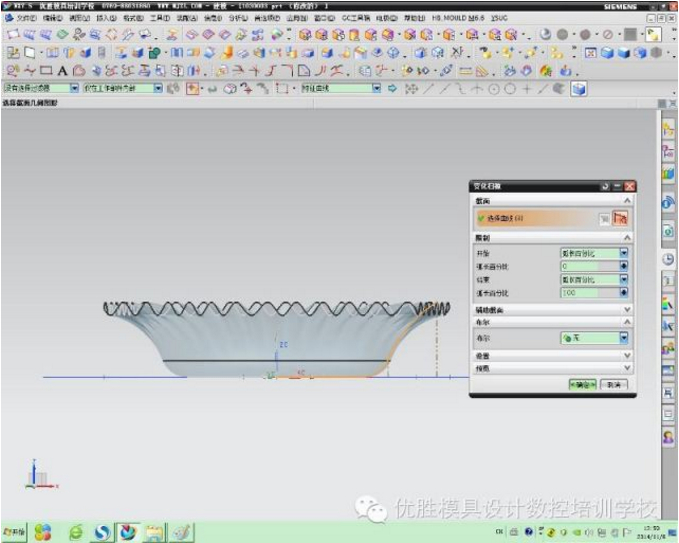

【原创教程】UG变化扫掠的用法-碟形果盘的做法 图157012

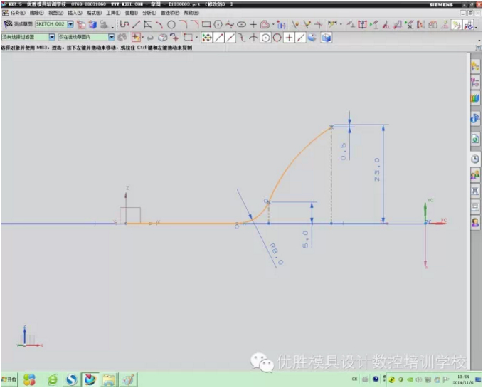

【原创教程】UG变化扫掠的用法-碟形果盘的做法 图157015

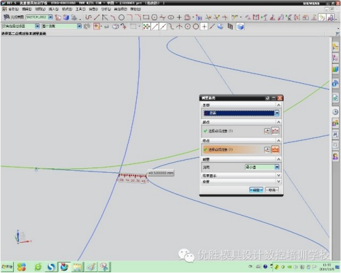

【原创教程】UG变化扫掠的用法-碟形果盘的做法 图157016
【原创教程】UG变化扫掠的用法-碟形果盘的做法 图157017

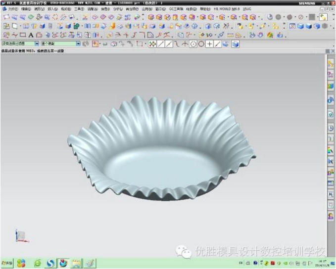

11.生成我们想要的曲面;
【原创教程】UG变化扫掠的用法-碟形果盘的做法 图157018
12.片体加厚上下0.5;
【原创教程】UG变化扫掠的用法-碟形果盘的做法 图157019
13.实体边缘上下倒0.5的圆角;
【原创教程】UG变化扫掠的用法-碟形果盘的做法 图157020
14.碟形果盘的效果。
【原创教程】UG变化扫掠的用法-碟形果盘的做法 图157021
