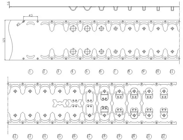

结合以上几方面的要点,该制件共有22个工位,排样见图2所示,
五金多工位级进模设计案例分析 图157005
图2 排样图
具体工位安排如下:
工位①:冲导正销孔及冲切废料;
工位②、③:冲切废料;
工位④:首次拉深;
工位⑤:空工位;
工位⑥:二次拉深;
工位⑦:三次拉深;
工位⑧:四次拉深;
工位⑨:五次拉深;
工位⑩:六次拉深;
工位11:整形;
工位12:空工位;
工位13:攻螺纹;
工位14:空工位;
工位15:冲切废料;
工位16:冲孔;
工位17:冲切废料;
工位18:弯曲45°;
工位19:弯曲90°;
工位20、21:冲切废料;
工位22:制件与载体分离。
