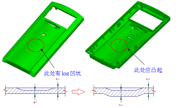

为提升设计质量,将后续可能出现的问题提前在设计阶段预防和解决好,因此, 3D模具设计人员在拿到成品时, 先不要急于拆模, 而是进行仔细的成品检查.
首先检查的是成品肉厚的问题. 经多次实践经验得知,3DMOLD肉厚不均会严重影响射出成型产品质量, 因此,设计人员严格把好肉厚关,对于有肉厚不均之现象要立即申告, 及早告知客户, 以及时寻求解决方案.
对于在产品的外观(母模)面有Log凹坑或凸起的部位,为保证均匀肉厚.其公模侧相应的有凸起或凹坑出现,以利产品顺利成型.如下图:

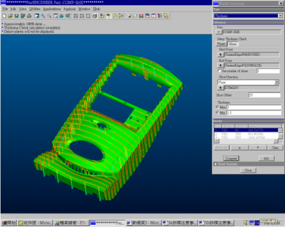

一、进行成品肉厚分析的方法:
CheckThickness:
A、Pro/E mainmenu:---->analysis---->modelanalysis---->......
Thickness:
设定厚度检查中: select slices---->slices offset 中填入适当值;最大肉厚与最小肉厚---->点起始位置点与终止位置点;点取方向平面---->点取compute
结果中红色圈内及蓝色圈内都表示肉厚在所设定范围之外; results中有结果显示.
B、 Pro/E mainmenu:---->analysis---->modelanalysis---->.....
Thickness:
设定厚度检查中: select slices---->slices offset 中填入适当值;最大肉厚与最小肉厚;use number of slices填入适当值点起始位置点; 点取方向平面---->点取compute结果中红色圈内及蓝色圈内都表示肉厚在所设定范围之外; results中有结果显示; 点showall , Pro/E将显示图标结果; 点Clear, 将清除图标结果显示; 点 info, 将显示文字结果.

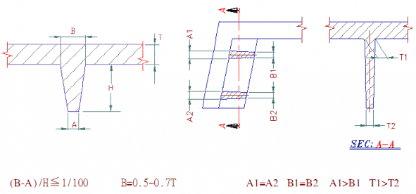

三、成品上加强肋厚度及BOSS的厚度是否合理也是造成成品缩水的原因之一.
(B-A)/H≦1/100      B=0.5~0.7T           A1=A2  B1=B2  A1>B1  T1>T2
A.肋厚.  3D拆模人员在进行成品检查时,要特别注意成品上肋的厚度, 一般情况下,它与成品平均肉厚的关系如下图所示:
若成品平均肉厚过小,依比例计算肋厚太小而无法保证充填时,我们可以考虑在模仁上做防缩水结构----“火山口”.

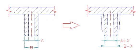

BOSS的处理
BOSS的外部尺寸拔模时应拔小, 内部尺寸应拔大, 常取拔模角度值为0.5, 1等. 对于模具设计中要用到套筒顶针, 3D应将其BOSS外径设计为整数或一位小数, 且每0.5mm一级的变化; 将其内径设计为整数或一位小数, 且每0.1mm一级的变化.

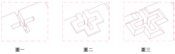

为防止成品的BOSS部位缩水,应做防缩水结构------“火山口”.
防缩水结构-----“火山口”的尺寸.
防缩水结构-----“火山口”的做法.
Feature → Create → Tweak → Offset →Sket Region → 选择要做防缩水结构的面 → 再选Sketching plane及参考平面→ 按2B的值画出offset的范围 → 输入offset的高度值A.如下图二所示,再倒C角,如下图三所示.

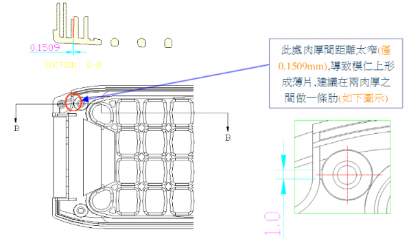

四、其它成品上不合理的结构.
如由于成品结构设计不合理而在模仁上形成的尖角. 薄片. 及铁料悬空等. 诸如此类现象,都需及时与客户检讨,征得客户同意后,做出适当的修改.

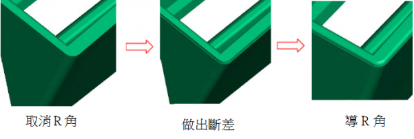

一、于R角的切线上分模
当公母模仁沿成品的R角切线分模或一个面分别在公母模侧成型,为防止加工及合模时产生误差,使外观面产生痕迹,应将在公模侧成型的成品面内缩0.05-0.1mm,亦即使成品出现0.05-0.1mm断差.
具体做法:可先将R角取消,再沿R线砍出0.05-0.1mm断差,最后导R

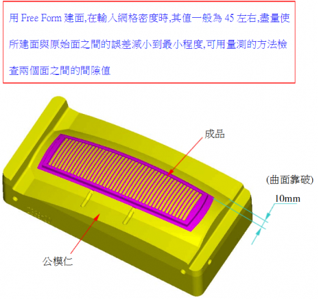

二、靠破曲面的延伸
成品的PL面为一曲面或斜面,拆模时,需用Extend Single指令将成品面延伸出来10mm左右,再拉成直面,若直接用ExtendAlong延伸成品面,则在模仁上会形成一条棱线,不好合模,容易跑毛边,且会增加模具的加工难度.    注:
1.若成品用PRO/E建构,可Insert Mode至还未建机构之前,然后Copy成品面,将此面延伸,作为PL面;
2.若成品并非PRO/E建构,可Copy成品的边界面,然后用FreeForm指令将此面还原为一个整面,再作延伸.

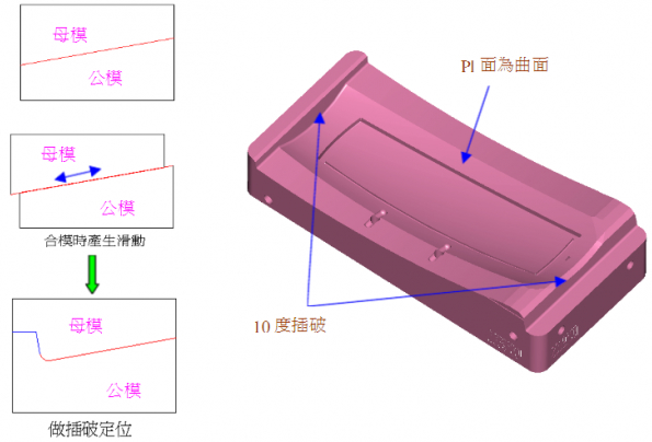

三、靠破斜面的防滑措施
若成品整个PL面为斜面或曲面时,需在PL面上做一平面来插破起定位的作用,否则合模时,公母模仁会因斜面或曲面的作用而产生相对滑动,合不准,从而造成射出成品报废的严重后果.另外,钳工在检查模仁时,也可以此平面作为测量的基准.

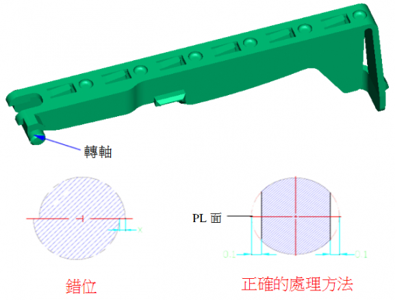

转轴的处理
若制品上有圆柱型转轴,须将圆柱面单边砍掉0.1mm(如下图所示),成一个平面,防止加工及合模时产生误差,发生错位,装配时会产生干涉.

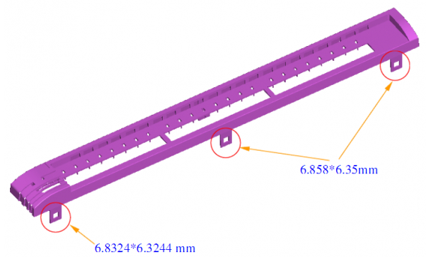

四、成品装配性的考虑
我们在处理成品的靠破孔时,一定要坚持“肉厚减少,铁料增加”的原则,这样即使模仁尺寸超差,钳工可以修模,有补救的余地;另外将孔的尺寸做大,在装配时,也不会产生干涉.如下案例:
由上图知,成品三处孔的大小尺寸不相等,相差几条,为便于备料及加工,应将尺寸改为一致,以最大尺寸(6.858*6.35mm)为准.
