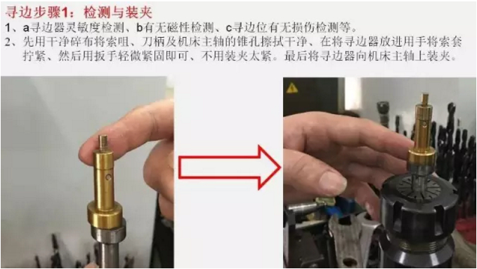

【优胜原创】数控机床操作寻边工艺教程 图156963

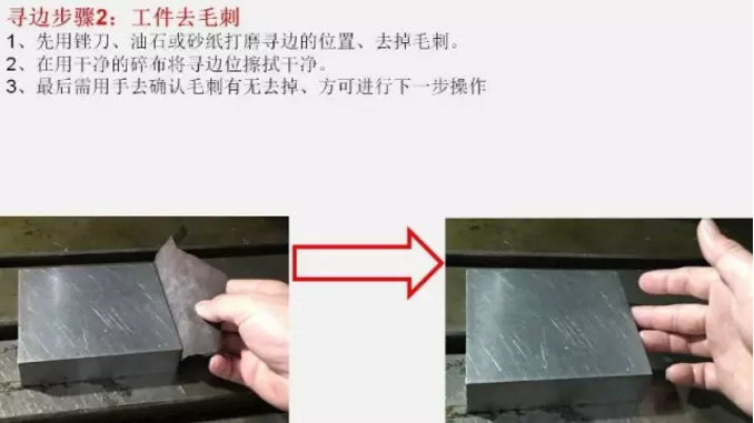

【优胜原创】数控机床操作寻边工艺教程 图156964

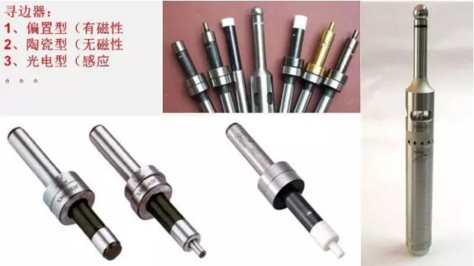

【优胜原创】数控机床操作寻边工艺教程 图156965

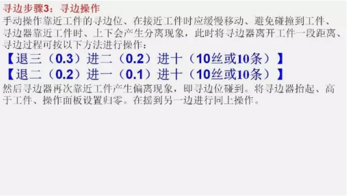

【优胜原创】数控机床操作寻边工艺教程 图156966

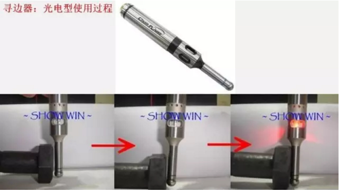

【优胜原创】数控机床操作寻边工艺教程 图156967

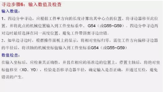

【优胜原创】数控机床操作寻边工艺教程 图156968
